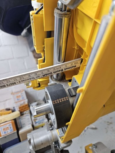

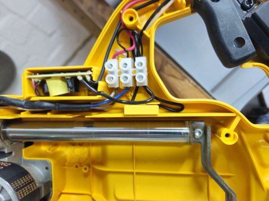

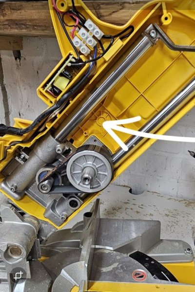

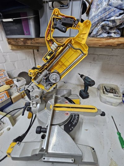

hallo beste mensen..
heb sinds ik de afkortzaag nieuw heb gekocht geb ik altijd met hitachi wde1200 of met een makita VC1310LX1 gebruikt met automatische afzuiging .
zonder maar 1 keer de zekering doorsloeg.
tot 2 weken terug in een woning in duitsland sloeg zekering geregeld door, maar soms ook niet??
dit had ik ook toen ik de stofzuiger tussen heen haalde.
dit kon ik verwijten aan het slechte bedrading en overmatige lasdozen.
gelijk de een klus ernaa in nederland bij een redelijk nieuw huis met een nieuwe meterkast en bedrading had ik het zelfde probleem weer..
ook zelfs toen ik het aansloot op een buitenshuis wcd waarvoor op 1 groep.
heb de zaag helemaal losgehaald en bekeken op kabel breuk etc. ik kon niets zien.
ondanks ik met continu afzuiging gebruik was er best veel zeer fijne stof aan de binnenkant die ik schoon heb geblazen.
nu met afzuiging slaan de zekeringen niet door
zal het te maken aan het fijne stof?
of zal de ''breuk'' in de voeding kabel weer op zijn plek zijn gekomen?
is het handig om de kabel van 2*1m² te vernieuwen naar 3*1,5m² , maar ik zie nergens een aarde aansluiting in de machine.
wellicht heeft dat gele blokje te maken met aarde?
zie foto's van de zaag
heeft iemand enig idee of ervaring met dit soort problemen, en eventueel een oplossing.

Dit is een van de veel voorkomende problemen met DeWalt zagen omdat ze geen softstart gebruiken.
Je aanloopstroom is te hoog waardoor de B curve automaten eruit gaan. Simpele oplossing, gebruik een lang snoer ertussen, maar laat dat niet opgerold op je haspel zitten. Permanentere oplossing is een groep met C curve in de meterkast plaatsen, maar als ik je verhaal zo lees ben je vaan op verschillende plekken en wordt dat dus lastig.

Zo te zien heb je geen ruimte om een soft starter in te bouwen.
Je zou een losse inschakelstroombegrenzer kunnen proberen.
