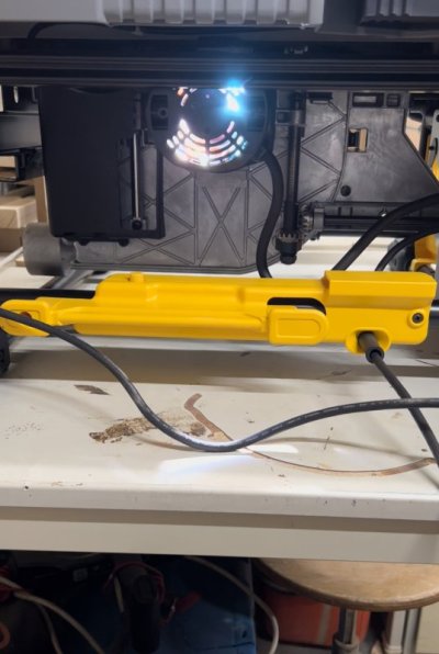

Mijn vraag gaat over de Dewalt dwe7492 tafelzaag. Na veel research ben ik voor deze gegaan en ben zeer tevreden over de degelijkheid etc. Echter viel het mij op dat wanneer ik de zaag uitschakel er een enorme vonk uit het motorhuis komt en vraag mij af of dit normaal is.
Zelf heb ik weinig verstand van elektra vandaar dat ik het moeilijk vind dit te beoordelen.
Zijn er hier toevallig leden met de zelfde zaag en die hetzelfde is opgevallen?
Ter verduidelijking heb ik een screenshot van een filmpje hiervan bijgevoegd. Het is echt een flinke flits.
Ik hoor graag van jullie :)

Goedeavond. Ik heb ook deze machine en zojuist even 5 maal geprobeerd voor je. Maar geen enkele vonk.
Dat kan aan de koolborstels of aan de condensator liggen.
Vonkt hij ook bij opstarten?
Of er een elektrische rem op zit, zoals chevy66 oppert, weet ik niet. Zou ik moeten kijken in de papieren.
Hij staat bij mij wel altijd vlot stil.

Het is idd de motorrem, wat ze doen is dat ze in principe gebruik maken van de generator functie die elke motor heeft, de energie die wordt opgewekt wordt gebruikt om de motor de andere kant op te laten lopen. hoe minder toeren hoe minder opgewekte energie en gaat het remmen langzamer.
Dit is een veel gebruikte techniek. Ik heb zelf ook de 7492 en heb er wel een softstart ingezet, wat toch een stuk prettiger inschakelen is.

Zo te lezen hoef ik mij dus geen zorgen te maken en hoort het er gewoon bij, dat is een hele geruststelling!
@fantic hoe werkt dat softstart precies? En wat zijn de voordelen hier van?

Als je een softstart erin hebt start hij wat rustiger op, in plaats van met een klap op volle snelheid te zijn, doet hij er een seconde of 3 over voor hij op snelheid is. Als je wat meer zaken op dezelfde groep hebt staan dan gaat je zekering er niet zo snel uit en het is vooral een stuk rustiger opstarten.
Ik heb dat dingetje er zelf ingezet en ze kosten ongeveer 35 euro.

ik heb dezelfde machine, en in het begin moeten inderdaad de koolborstels nog inslijten. dit zorgt voor de vonken.
@Jan van den Broek : jouw machine heeft het dus niet omdat deze tweedehands is aangeschaft en de koolborstels dus al ingesleten waren. (Mits ik het goed lees)
Ik zou het dus in de gaten houden, en als het goed is word het minder. Indien het niet minder word, dan moet je aan de bel trekken denk ik.
Maar ik verwacht dat het vonken een heel stuk minder gaat worden.

@Jan van den Broek Ik ben nog even verder gaan zoeken op Youtube en andere site's. Hier las ik dat iemand met het zelfde "probleem" naar een Dewalt dealer is geweest en daar werd hem verteld dat dit volkomen normaal is en komt door de elektrische rem. Daarbij las ik op meerdere verschillende sites dat nieuwe machines dit in het begin meer hebben gezien de koolborstels nog in moeten lopen. Vandaar ik mij nu geen zorgen meer maak. Dat die van jou dit niet doet zou dus kunnen komen doordat die al wat meer draai uren heeft gemaakt. Maar alsnog heel erg bedankt om het even bij jouw eigen machine te checken!
