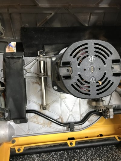

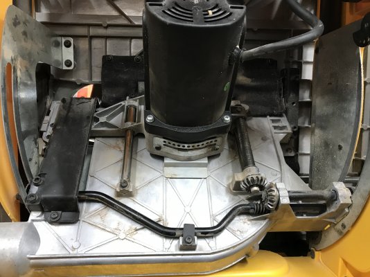

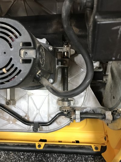

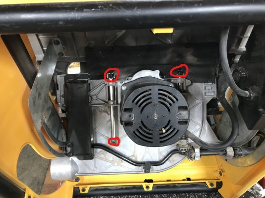

Ik heb sinds een tijdje dat het omhoogdraaien van mijn zaagblad van mijn DW745 steeds zwaarder gaat. Gisteren heb ik de machine op zn kop gezet om te kijken of ik het probleem kan achterhalen, maar ik kom er nog niet helemaal uit. Tandwielen/draaispindel zijn schoon en ingevet (PTFE-spray), maar dat maakte geen verschil. Vervolgens heb ik aan de bevestingschroeven van de geleidestangetjes (zie onderste foto, rood omcirkeld) los gehaald (iets ruimte gegeven) en toeng ging het omhoogdraaien weer soepel. Deze weer vast gezet, omhoogdraaien ging nog steeds soepel, maar na een paar keer omhoog/omlaag ging het weer steeds zwaarder, dus de schroefjes weer los gehaald, welke toen met een beperkte mate van kloink los kwamen (er stond dus iets spanning op). Nu gaat het omhoog/omlaag weer soepel.
Ik kan echter zo niet achterhalen waar het nu op vast loopt. Stof zit er iig niet tussen, het lijkt wel of het motortje ergens aan de bovenkant tegen de zaagblagbehuizing aanloopt, maar voordat ik nu het hele motortje vanaf ga pakken wilde ik even checken of een van jullie misschien een idee heeft.

Niets demonteren, heeft geen zin. Ik heb zelf een elektra beckum, daar komt het ook wel voor dat bij het omhoog/draaien van je zaagblad, dat dit bijzonder stroef gaat na verloop van tijd. Nadeel is als deze te ruim is afgesteld, dat je zaagblad bij het zagen automatisch naar beneden gaat, en dat is ook niet de bedoeling. Het komt dus vrij nauwkeuring hoe je alles af gaat stellen. Neem hier de tijd voor. Succes.

Ik zie nog niet helemaal hoe het vastzetten hiervan het zakken zou moeten tegengaan eigenlijk, ik zou denken dat die weerstand ergens in het draai mechanisme zit.
De linker geleidestang ligt boven en onder in een ‘kommetje’, dus plek daarvan is dus fixed. De rechter geleidestang zit ter hoogte van het tandwiel niet vast, aan de bovenkant is er een marge in hoe het weer vastgezet kan worden. Met een paar keer proberen heb ik daar nu denk ik de juiste modus gevonden, het probleem lijkt opgelost te zijn.
