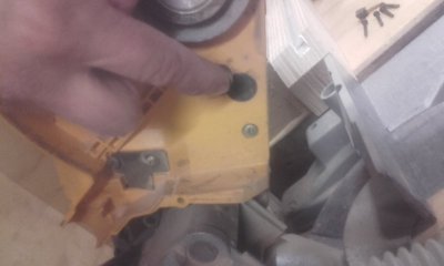

Volgens mij zit er bij de geleiders eem plastic dop die eraf kan en hieronder zit een schroef om de geleiders weer strak op de rollen te zetten. Ik kan er vanavond wel een foto van maken van de mijne. Maar opzich is het wel goed te vinden.

Gelukkig hoeft voor deze stelknop de machine niet uit elkaar William. Enkel de stekker uit het stopcontact en het zaagblad even verwijderen. Dan zie je achter waar het zaagbad zit een zwart dopje. Deze haal je weg en je ziet weer een zwart plastic dop zitten met een schroeffunctie. Draai deze voorzichtig vaster tot de speling op de geleider weg is, maar niet zo vast dat hij niet meer wil uittrekken.
Als het goed is, heb je dan dat probleem opgelost. En kijk ook gelijk even de tips van trilliwilli na. ;)
