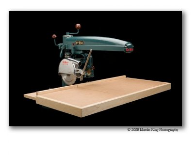

Als je het hout goed vast houd trek je hoogstens het motortje stil, het is geen geweldenaar. Om te schulpen zou ik een zaagblad met weinig tanden kiezen en een op het vermogen aangepaste doorvoersnelheid. In tegenstelling tot een tafelzaag wordt bij klemming aan de achterkant het hout juist op de tafel gedrukt. Aan de voorkant van mijn zaag zit er een pen met twee tandjes die ervoor zorgen dat het hout aan de aanvoerkant niet omhoog kan. Dit is te zien op de foto van de oldtimerzaag . Op de zaagkap aan de voorkant.
