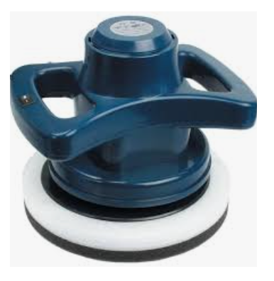

Gaat het je alleen om het opbrengen van Rubio?
Of een andere finish?
Ik zie in die filmpjes op Youtube van die grote houten tafels dat ze een joekel van een machine hebben om die finish op te brengen en te "buffen"
Ik vermoed dat dat met dit soort machines ook prima gaat......25 euro bij praxis of gamma.
Als ik ooit aan zo'n soort tafel of project zou beginnen ga ik het hiermee aanbrengen.
8.096
2.606
Of te wel, voor polijsten gebruik je een polijstmachine. Zo duur zijn die dingen nu ook weer niet. Zo'n poetsmachine zoals hier boven, gebruik je om reeds gepolijste oppervlaktes bij te houden. Maar als je toch een polijstmachine koopt , kan je daar ook een lamsvacht op zetten.

Dan lijkt mij de door mij genoemde oplossing een goede en goedkope....
Jup lijkt zeker interesant, het enige vraagstuk dat ik heb, is dat deze single speed lijkt, dit in tegenstelling tot vele sources die toch aangeven dat je variable speed wil kunnen doen ivm hitte enzo.
De vraag is dan is 30eur meer meer dan 100% verbetering met dit:
Puff
30 apr 2018
380
71
Ik snap wat je zegt.....
Het grote voordeel van die goedkope unit is dat hij uit zichzelf al "staat" op het oppervlak.
Daarmee is het inwerken van de finish een peulenschil, je hoeft alleen te sturen met 1 hand.
De HBM lijkt me dat je echt met 2 handen moet hanteren.
Ze zijn er ongetwijfeld ook met variabel toerental.......kwestie van even zoeken vermoed ik.
