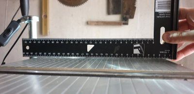

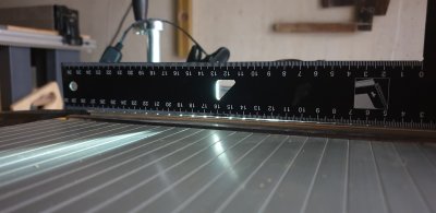

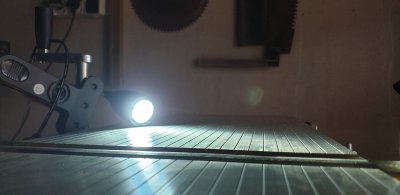

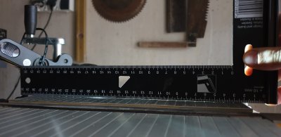

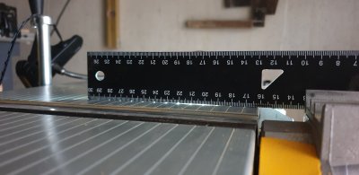

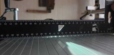

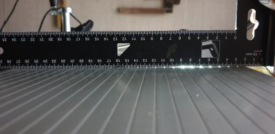

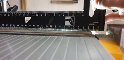

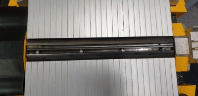

Vandaag toch tijd gehad om foto's te maken, zie bijlage. De tafel is niet helemaal recht..

Met licht en een lineaal ziet er al gauw ernstig uit, misschien eens checken met een voelermaat, om beter te kijken hoeveel het echt is. En zo'n aluminium extrusie zal idd niet helemaal vlak zijn.

Als ik zo zaag, vind ik het helemaal niet recht. Maar zolang je messen recht zijn, schaaf je wel min of meer recht. Ik zou de messen stellen op de randen van de tafel. Eventueel nog een controle aan de vandikte kant (hopen dat die wel recht en vlak is)
