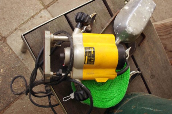

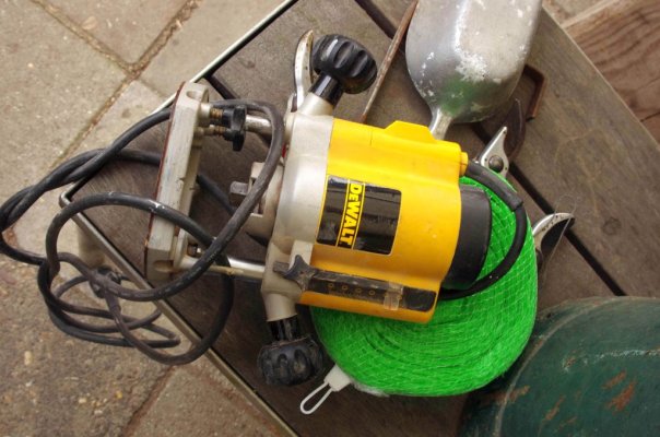

Ik heb een oude DeWald bovenfrees alles werkt, behalve de hoogteverstelling.
Van de borgknop is het plastic eraf, dus je drukt met je vinger op een metalen rand.
8mm spanhuls.
alleen afhalen.
Kosten, een vrijwillige gave naar eigen inzicht in de fooienpot.
De bovenfrees ligt in Emst.
de Haan
17 aug 2009
4.019
1.392
Emst
ja, die heb ik.
Ben het vergeten erbij te zetten.

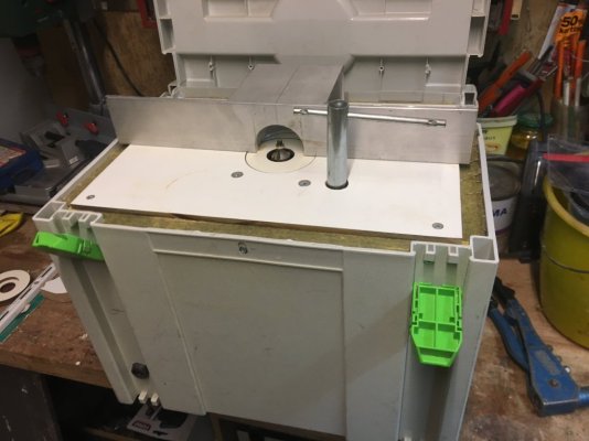

Top, erg bedankt maar het lijkt me een moeilijk model om in een frees-lift te plaatsen. Ik zoek nog even verder :)
John1969
10 jul 2023
1.853
1.206
‘s-Hertogenbosch

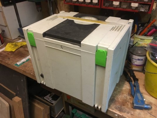

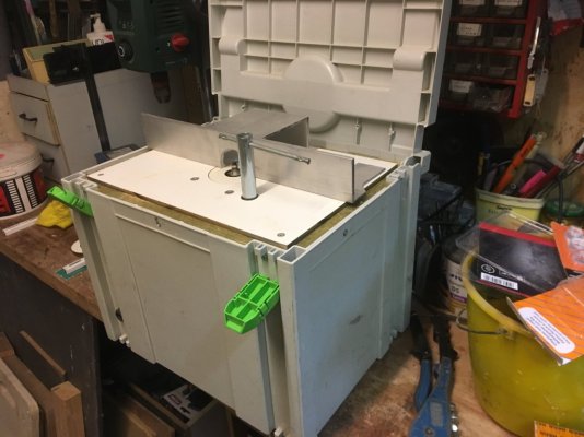

Top machine om in te bouwen.. veren uit de geleidestangen halen, draad snijden in het gat van de diepte aanslag… dat revolver ding eraf halen en een dat doorboren. Eerst de kunststof plaat onder de zool uitschroeven. Bout draaien door het gat tot in het getapte gat.
Freestafel blad uit trespa zagen met de bijbehorende gaten die volgens de kunststof plaat geboord kunnen worden.
Eén extra gat voor de bout waar je een revet strak onder de kop leg en een splitten eronder. Op deze manier kun je de freesmoter omhoog en omlaag draaien…..
Zo heb ik het in ieder geval gemaakt en ben er uitermate tevreden over.
Niet zo mooi als de inbouw liften die mijne inziens redelijk aan de prijs zijn, maar wel in een festool kist en zelf gemaakt en bedacht….
Dus niet zeggen dat het niet kan 🤩
Groetjes John
