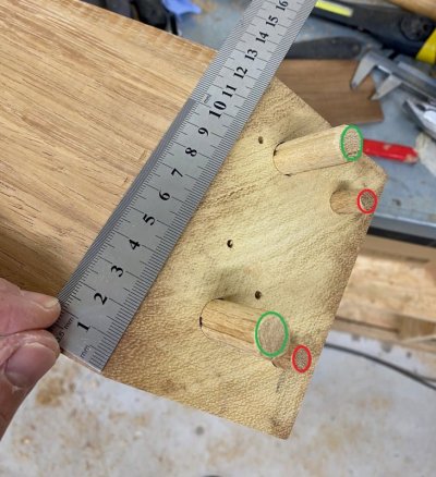

Ik ben bezig met het maken van een eettafel.
De Poten worden middels een verstekverbining met en dwarsverbinder verbonden.
Nu twijfel ik of ik het beste 2 of 4 deuvels moet gebruiken voor de verbinding.
Aanvankelijk wilde ik alleen de 2 groene 14mm deuvels gebruiken, maar omdat ik bang was dat de buitenste hoek gaat openstaan heb ik de 2 rode 10mm deuvels nog bijgeplaatst.

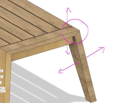

Nu vraag ik mij alleen af of het hout niet gaat scheuren bij gebruik van 4 deuvels. Als de poot gaat uitzetten in de richting van de paarse pijlen willen de deuvels uit elkaar.
de bovenste ligger echter zet niet uit in lengterichting, maar naar boven/beneden.
Dus moet ik max 2 deuvels gebruiken die bij het werken van het hout geen probleem geven, of kan ik er 4 plaatsen?
Het geheel wordt uiteraard ook gelijmd.

Alleen de groen omcirkelde en een fractie meer naar binnen plaatsen. Daar komt immers de meeste kracht te staan. De rood omcirkelde deuvels voegen niets toe maar verzwakken het geheel.
De onderregel iets lager plaatsen zodat deze het werken van het hout niet tegen gaat. de poot doorlopende regel(verstek)poot werkt in principe gelijk.
Groetnis,
Roeland

Ik zou in totaal drie deuvels plaatsen: naast / tussen die twee van 14 mm nog een derde.
Als je een kruis trekt van bovenste groene naar onderste rode deuvel,
en van onderste groene naar bovenste rode,
daar waar die lijnen elkaar kruisen zo'n beetje.
Daar nog eentje van 14, dan zit het als een huis.

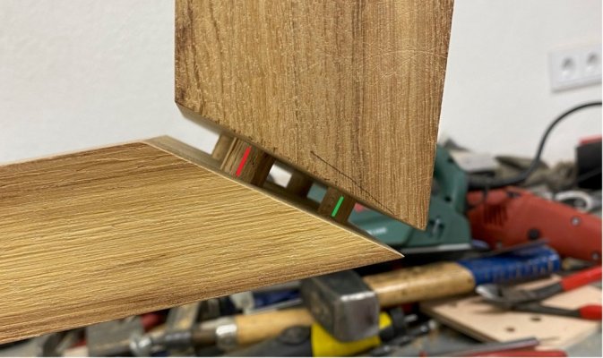

Bedankt voor de tips. Ik heb de verstek verbinding vandaag gemaakt zoals jullie aangaven.

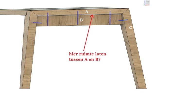

Roeland, jij gaf aan dat ik de onderregel iets lager moet plaatsen.
Is dit wat jij bedoeld?5.jpgIn de nieuwe tekening heb ik tussen A en B 5mm ruimte gelaten om het hout te laten werken.
Wat ik mij nu afvraag;
1: ik wilde A en B verbinden met schroeven (blauwe markeringen). Kan ik dan als beste vulringen plaatsen tussen A en B, anders trek ik ze met schroeven alsnog tegen elkaar aan?
2: Als poot C uitzet (dikker wordt), druk hij zich dan niet af van B? Waardoor veel spanning op de verstekhoek komt te staan met alle gevolgen van dien? En zo ja, hoe los ik dat op?
Alsvast bedankt voor het meedenken

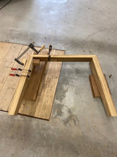

Hier nog een sfeerfoto :)

Ik wil het niet beter weten, maar ik zou juist geen afstand houden tussen A en B.
Die regel B zoals in je tekening hierboven is natuurlijk om je poten te verbinden en zo goed mogelijk te stabiliseren.
Maar daarnaast ook om het blad te ondersteunen en zo goed mogelijk vlak te houden.
Wat je tweede punt betreft: met strakke en goed verlijmde verbindingen hoef je niet bang te zijn voor een verstekhoek die dan uit elkaar gaat trekken of zoiets.
Als er al iets gaat werken ga je dat zien over de lengte van de poten.
(van een afstand gezien niet alle poten exact op een lijn, of misschien een pootje iets krom )
