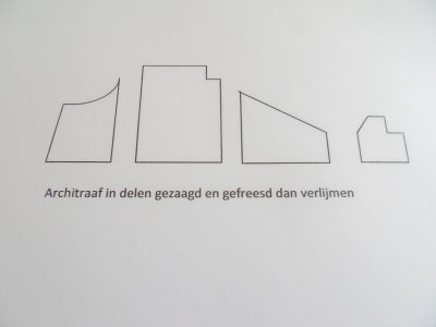

Heb je er eens aan gedacht om ze in twee of drie delen te maken Jan, en dan tegen elkaar lijmen, ik neem aan dat ze toch geschilderd worden?

Als het niet lukt bij een gespecialiseerd bedrijf zit er niets anders op om het zelf te maken. Het is wel aardig wat werk maar met een zaagtafel is het wel te doen. Met 5 of 6 verticale stroken afzonderlijk bewerken kun je het profiel aardig benaderen. Het vergt wel een beetje planning want een afschuining of afronding kun je beter doen op een groter stuk hout en het gewenste strookje pas als laatste bewerking van het geheel afzagen. De afronding kun je met de hand doen of eventueel op een freestafel.

Met een freeskop met profielmessen zal het wel lukken denk ik, maar dan met op maat geslepen messen. Een goedkopere oplossing is wellicht een kantelbare freestafel maken en dan met verschillende gangen het uiteindelijke profiel bereiken.

Ik heb er een doorsnee tekening van gemaakt, zo moet het m.i. te maken zijn Jan, op de cirkelzaag en frees, maar het grootste gedeelte met de cirkelzaag, misschien met de handschaaf hier en daar wat afronden en misschien een holling met het schraapstaal wat bijwerken. Maar bij benadering zit je zo m.i. toch aardig in de richting, als het gegrond en afgelakt is zie je er niets van.
