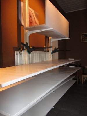

Zo, de primer heb ik liggend gespoten. Bij de eerste deuren heb ik 2 gangen gedaan (eerst in de breedte, daarna in de lengte). Dat gaf echter "belletjes" in de verf. Omdat ik niet zeker was dat het mooi zou uitvloeien heb ik de rest maar 1 gang gegeven.
De vezels hebben zich wel een beetje opgericht, hopelijk gaat dat niet voor problemen zorgen...
Ze liggen nu te drogen op mijn state-of-the-art droogrek :)
(de verwarming staat overigens uit zodat er niet te veel lucht circulatie is)

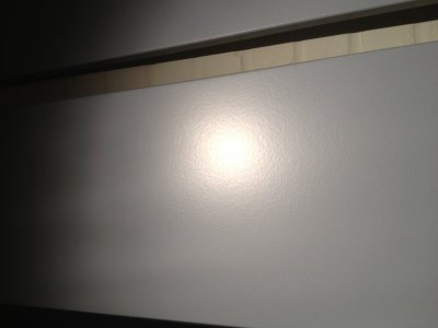

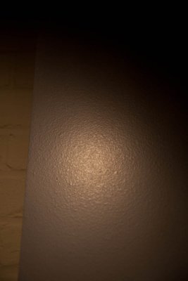

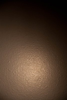

Ik ben gisteren dus begonnen aan de afwerklaag. Dat is Trimetal Permacryl PU satin (linkje
Die verf heeft duidelijk een lagere viscositeit dan de primer & heb ik dus zonder verdunning gespoten. Ik krijg echter geen mooie glad resultaat zoals je hieronder kan zien. Het is zelfs minder strak dan de primer :(
Omdat ik nogal "nieuw" ben in het HVLP spuiten ben ik niet zeker of dit nu het "sinaasappelhuid" probleem is?
Ik kan proberen om ook deze verf te verdunnen maar ben bang dat ik dan een té lage viscositeit ga hebben. Ik heb een viscositeits trechtertje bij mijn machine gekregen maar bij een vorige poging om dat te gebruiken moest ik 25% verdunnen (primer) & was het eindresultaat (véééééél) zakkers. Al kan dat ook aan "te traag", "te veel verf" enzo gelegen hebben.
Graag dus het advies van ervaringsdeskundigen :)
Edit: Nu ik het hier zo zie ben ik nogal zeker dat het wél sinaasappelhuid is :) Best dus verdunnen met droogtijdvertrager? (Floetrol / Fairdecor, ...)

Dit ziet er inderdaad niet al te best uit; bij mij is dit meestal het resultaat van te weinig verdunnen, maar met zekerheid durf ik het niet te zeggen. Het maakt in mijn ervaring ook veel uit welke spuitmond je gebruikt. Ik zou hiermee naar de verfspeciaalzaak gaan; die zien meer verf en kunnen het denk ik beter beoordelen.

Ik ben sinds kort ook op de hvlp spuit toer. en zelfde probleem primere ging prima na wat oefenen en toen lakken. zoals je hier al ziet drama. alleen ben ik eens gaan expirementeren en ben er achter dat het een combinatie van verdunnen druk en instelling van je spuit is. je moet zoiezo verdunnen en dan je compressor op 6 tot 7 bar zetten. en dan de verf in je spuit en dan de goede combi zien te vinden tussen verftoevoer en druk. en je kan er vanuit gaan dat als je de verf aangebracht hebt en je ziet dan sinaasappel effect. dat je dit dan ook blijft zien. dus je kan op een stuk karton een beetje expirementeren totdat je een glad effect krijgt.

@Estivie,
het is lastig om zo advies te geven. Het is duidelijk dat de verf niet is gaan vloeien. Mijn vermoeden is dat je te dun opbrengt (vooral ingegeven doordat je blijkbaar de primer ook dun had aangebracht, want je zag eerst strepen).
Vooral als het te spuiten object ligt kan er best een dekkende laag op. Ik verdun de verf altijd flink, en omdat ik gelijkmatig opbreng heb ik vrijwel nooit last van zakkers (als het gaat zakken is dat meteen een heel vlak:()
Ikzelf spuit overigens het liefst verticaal ipv horizontaal. Maar dat komt vooral ook omdat ik geen stofvrije ruimte heb, en stof dus mijn grootste probleem is.
Maar het is toch vooral proefondervindelijk proberen wat goed werkt.

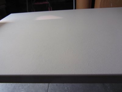

Estivie
28 okt 2011
64
Hi Allen,
Bedankt voor de feedback. Ik heb dus de verf verdund en dat gaf al een veel beter resultaat. Het is nog niet helemaal perfect, maar het is voor de garderobe "aanvaardbaar". Op de keukendeuren mag ik nog niet aan de slag van mijn vrouw, maar ik ben alweer flink wat ervaring rijker :)
Ik spuit nu van wat verder (15 cm ongeveer) en neem ook vooral meer overlap waardoor ik die "banden" niet meer krijg. Op de foto hieronder een deur met 1 laag primer & 2 lagen satijnlak
