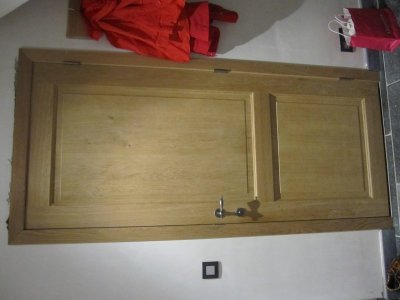

Bij cmt hebben ze zo'n set met profiel - en contraprofiel om deuren te maken voor op de bovenfrees, met schacht 12mm. Bestaat echter enkel met 1 profiel. Uit de hand frezen is uit den boze met zo'n messen vrees ik. Bij cmt staat alleszins dat het niet mag gebruikt worden om los uit de hand te frezen. Ik denk -als ik het lij nog goed herinner- dat de prijs ergens rond de 400 euro excl btw is.

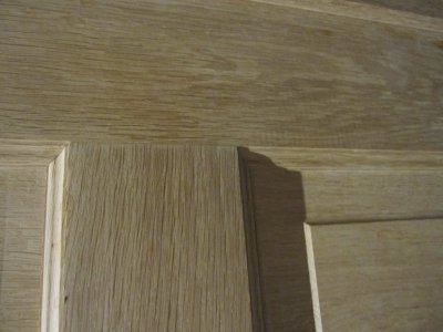

Ik heb mijn eiken binnnendeuren ook met de bovenfrees gemaakt, gewoon aan beide kanten een profiel gefreesd, vervolgens een groef ingefreesd van 12mm breed. Waar de liggers in de stijlen komen heb ik het profiel in het verstek verzaagd met een geïmproviseerde verstekbak en vervolgens het stukje profiel tussen de 2 zaagsneden uitgebeiteld. Ook de liggers aan beide kanten is verstek gezaagd. Daarna veel passen en bijschuren tot de verstekken perfect passend waren. De pen- en gat verbindingen heb ik ook met de bovenfrees uitgevoerd en het afplatten van de panelen met een afgeronde frees en elke keer de geleider een beetje opschuiven tot ik een goede breedte had afgeplat. Veel meer werk dan met profiel en contra- profiel, maar slechts een paar standaard rechte vingerfrezen gebruikt, 1 afgeronde frees die ik liggen had en 1 profielfrees met kogellager.
