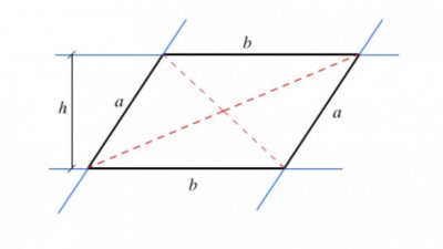

Een parallellogram heeft gelijke zijdes maar is bepaald niet haaks, daarvoor meet je de diagonalen zie rode stippellijnen...
Zoals @MinzeHoogland al schreef....

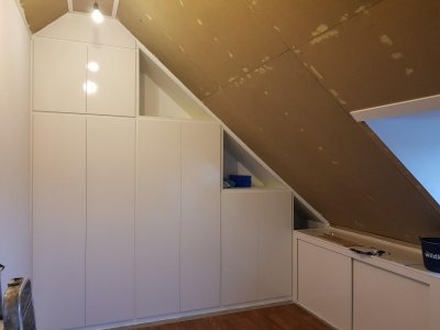

Beste mensen,
Inmiddels vorderingen gemaakt dankzij jullie tips.
Erachter gekomen dat inderdaad de kast niet haaks is gemaakt. Ik dacht wanneer alles gelijk gezaagd is en alles waterpas staat alles ook haaks is... in dit geval dus niet.
Het is fout gegaan omdat ik gebruik heb gemaakt van het dak, vloer en muur die dus niet 100%haaks zijn. Weer wat geleerd.
Ook blijkt de zaag bij de bouwmarkt een behoorlijke afwijking te hebben van ruim 2mm over 60cm. Ik heb dus zelf een invalaag gekocht van Bosch (gkt 55 gce) waar ik eerst een scheppach had. Een enorme verbetering!
Uiteindelijk heb ik het probleem opgelost door de deuren tegen de kast aan te zetten en alles rechtstreeks over te nemen en niet apart uit te meten. Dit heeft goed gewerkt.
Conclusie... niets is/was 100% haaks en moet nog veel leren ;)

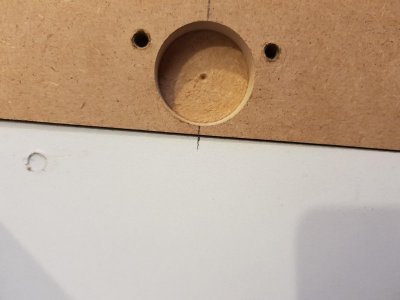

Hieronder wat foto's

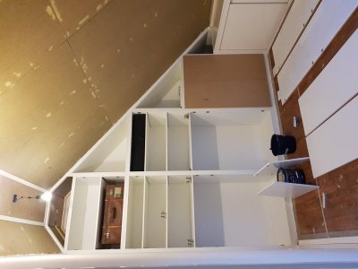

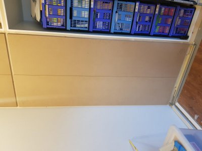

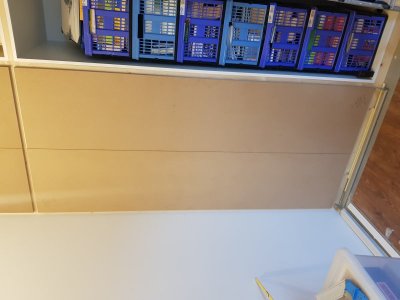

Het ziet er nu tenminste knap uit op de eerste foto, de volgorde van de volgende foto's snap ik niet helemaal.
De afbeeldingen op zijn kant eerst op je pc in de goede stand draaien en opslaan met een fotoprogramma en ze komen daarna mooi recht op het forum.
Mvg, :).

Bedankt voor je reactie. De foto's zijn er idd niet goed op gekomen. Wel goed gedraaid. Zal bij de volgende er even extra op letten
