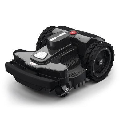

Ja het gaat hier om de Nexttech B X4.
Die gaat, in tegenstelling tot de maaiers die je meestal in de filmpjes ziet, het dok in met de aangedreven wielen naar voren. Als hij tegen zo'n balkje aan rijdt wordt de druk op de aangedreven wielen, en daarmee de kracht waarmee hij de deur kan sluiten, dus juist verminderd. Als hij een beetje scheef komt dan loopt het wiel tegen de balk aan.
De eenvoudigste oplossing: Een haak op die mooie glimmende carrosserie schroeven, heb ik maar niet voorgesteld. 😉
