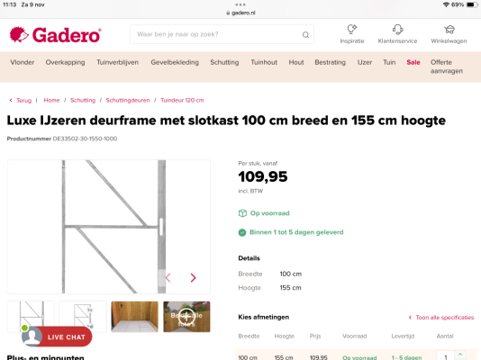

Voor buiten ?
Dan wel exterier kwaliteit.
Maar waarom een deurkast
Stalen deurframe kun je zo kopen
Klopt. Was zoiets die ik wou zeggen met stalen frame. Ik vraag me gewoon af of hier de scharnieren makkelijk weg te werken zijn. Ik bekijk het eens verder, merci
