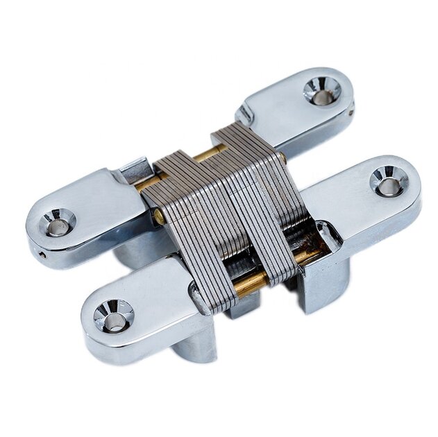

Deze scharnieren moeten wel passen in een stompe deur?
Kozijn er zelf omheen maken en je ziet er niks van.
8.890
2.485
heb je deze reeds zelf in kozijn + deur ingebouwd/ingefreesd ?
