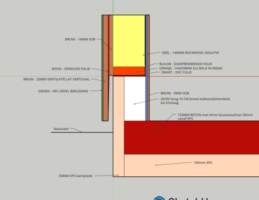

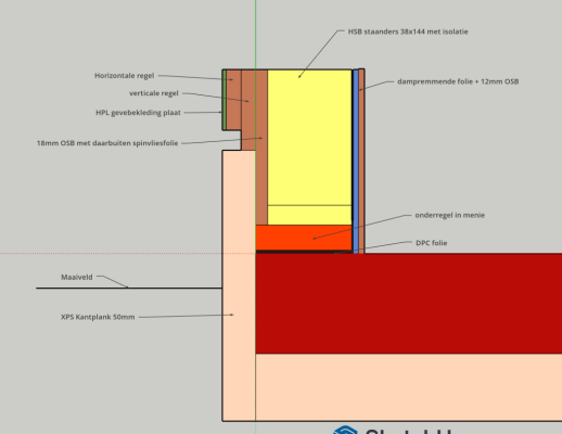

Nieuw hier op het forum en actief als beginnend timmerman en ga me nu wagen aan een eerste HSB project in mijn eigen tuin. Het wordt een geisoleerde schuur om in te werken en als tuinhuis te fungeren. Alleen nu heb ik een belangrijke vraag waar ik even niet zelf uitkom. er zijn in mijn ogen twee opties waar ik graag jullie mening over hoor.
De situatie: een betonnen plaat van 150mm dik met daaronder 100mm EPS. De betonnen plaat steekt 50mm boven het maaiveld uit. De HSB wand moet op de betonnen plaat komen maar ik wil graag een vocht onderbreker omdat ik anders bang ben voor houtrot van bijvoorbeeld opspattend regenwater.
Idee 1:
Idee 2:
Ik ben onwijs benieuwd wat jullie mening is.

het beste is het om dat plintje ook van beton te storten.
ga voor het tweede detail maar houd de bekleding hoger boven het maaiveld als je de kantplank een paar cm overlapt is dat voldoende

Zo jammer dat er eerst een idee wordt uitgevoerd en pas daarna vragen om advies…
Zoals ik begrijp ligt je geïsoleerde betonvloer al kant en klaar…
Om toch nog iets van een vorstrand te creëren zou je de xps kantplank een hoogte van 60-70 centimeter kunnen geven, deze recht langs de vloer ingraven en de naden waterdicht afwerken of het geheel met epdm of bitumen beplakken……
Verder zou ik gaan voor detail 2 met de onderkant van je gevelbekleding 10-15 vrij van je maaiveld en de eerste 30 cm rondom een worteldoek met daarop 7-10 centimeter dik fijn split of grind om de ventilatie van je hsb te garanderen.
Zo zou ik het in dit geval oplossen als het al zover is…. Liever eerst de volgende keer eerder vragen.
