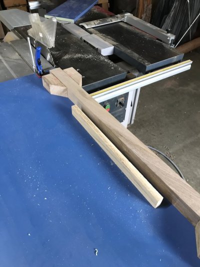

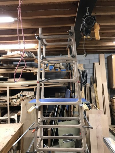

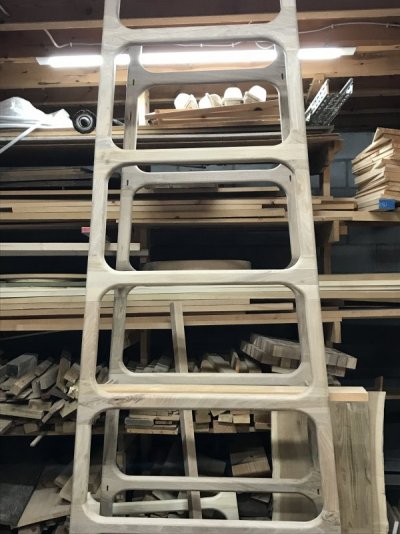

Ik ben een nieuw rek aan het maken voor in mijn keuken. Hout is inlands walnoot. Hoogte 2,6 meter, basis 1 meter. FA023AEA-120D-4C56-A7C8-23FE7C98B8B0.jpegB51F13AB-8C12-406E-A5DA-7A4B397088FB.jpeg

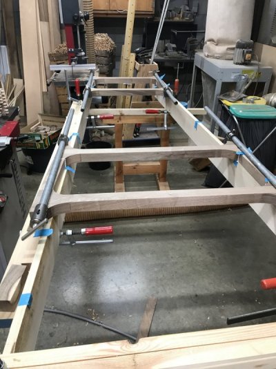

Voorbereiden van de leggers. Ik heb alles uit losse onderdelen opgebouwd omdat de stijlen op die lengte niet recht uit het beschikbare hout waren te halen.

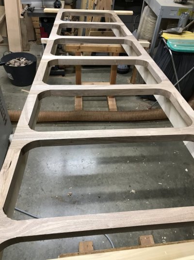

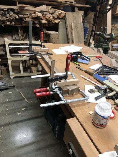

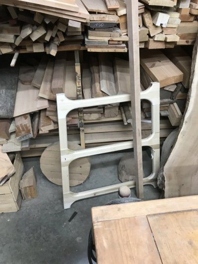

Ondertussen aan het lijmen. Eerste deel staat in elkaar, maar is niet perfect. Werkmethode was niet goed. Tweede deel lijkt beter te lukken. Andere klemmen gebruik en eerst onderdelen samen gesteld.

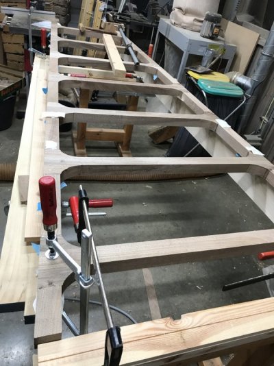

De beide staanders zijn gelijmd. Na wat opstartproblemen is dat vrij vlot verlopen. Was even zoeken naar de juiste werkmethode.

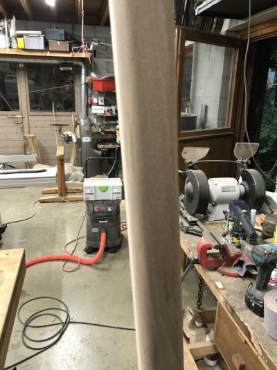

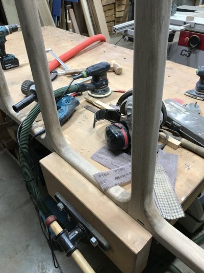

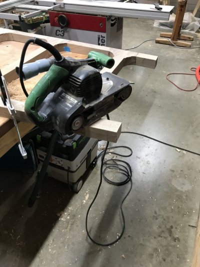

Nu schuren. Als er echt geschuurd moet worden is er maar één machine die dit kan:

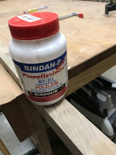

Verlijming is gedaan met Bindulin propellerlijm.
Ben positief verrast. De lijm droogt volledig transparant op en laat zich goed schuren. Open tijd ondanks het warme weer behoorlijk.

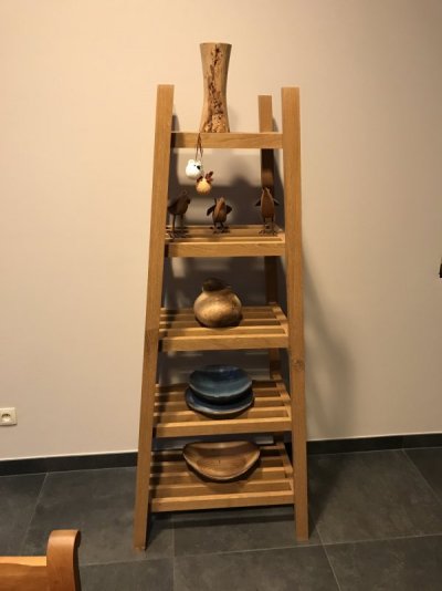

Het komt in de plaats van dit rek.

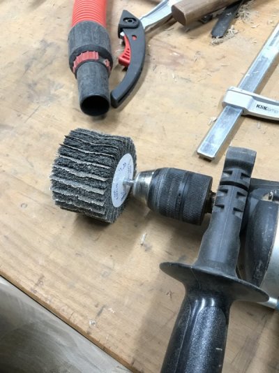

Nu het leukste deel: schuren. Gaat nog even werk zijn.
Deze borstel is voor de ronde hoeken. Maar is vooral veel handwerk.
Maar het resultaat is er wel!

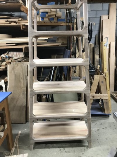

Het schuren is bijna achter de rug. Een hele klus om alle strepen en ringetjes er uit te halen. De regels zijn ondertussen ook klaar en vandaag even voorlopig gemonteerd.

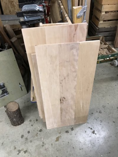

Nu de leggers maken. Dit wordt peren.

De leggers zijn bijna klaar. Nog enkel op maat zagen, afronden en laatste keer schuren. Vandaag bijna de ganse dag geschuurd. Volgende stap is lijmen van de regels. Dat wordt ook nog leuk. Veertien onderdelen gelijktijdig monteren!

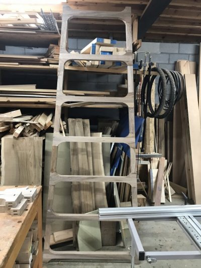

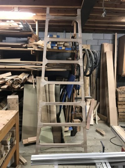

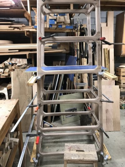

Het was spannend maar alles is gelijmd. Het ging vlot. Ik heb geen witte lijm gebruikt maar Purocol van Soudal.
Die heeft een langere open tijd. De express is 15 minuten tegen 4 voor de Bindulan. Bison zit er tussen. Toch een keertje gewone Purocol bestellen. Die blijft een half uur bewerkelijk. Bijkomend voordeel is dat deze lijm niet uitloopt en dat overtollige lijm gemakkelijk te verwijderen is.

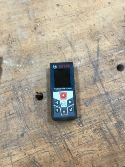

Om te meten heb ik de digitale meter er bij genomen.8A9EC41B-556A-4653-A0CB-E8617A8C1CD5.jpeg73C469AC-8B57-4BB4-BEEF-B6FF453D1929.jpegD4448F84-2938-40D3-AB89-29852E4BB64F.jpeg74B3B9B6-AFAA-4ABB-BD26-A63C2D4AA2D9.jpeg1754C565-93A0-4439-B91F-6C63EB03662C.jpeg
Werkplaats is net hoog genoeg. Laten drogen tot namiddag en dan laatste keer schuren.
Dan volgt nog een uitdaging. Het plaatsen van de leggers met een zwaluwstaartgeleiding. Dat moet heel precies gebeuren. Wordt dus nog vervolgd.

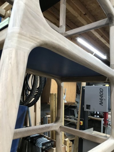

Gelijmd!
Het wiebelt een beetje, maar dat wist ik. Een poot is een paar mm te kort. Maar dat is een schoonheidsfoutje wat te verhelpen is. Nu de leggers afwerken en monteren.

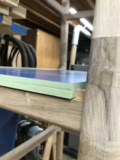

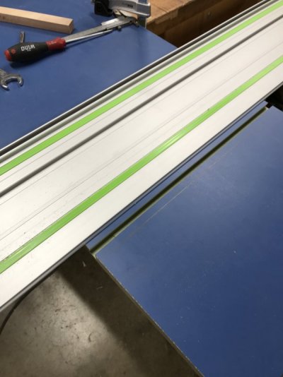

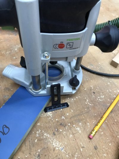

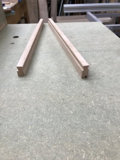

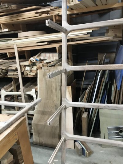

Volgende stap: schuifzwaluwstaarten frezen voor de legplanken. Ik wil een onzichtbare bevestiging die werken van de panelen toelaat.
Speciaal voor deze klus een geleiderail en hulpstuk voor de bovenfrees gekocht.
Om tot de conclusie te komen dat deze onbruikbaar is voor mijn toepassing en naar mijn mening overbodig in het algemeen voor bovenfrees. Ik kan het hulpstukken om de machine stabiel te krijgen niet gebruiken omdat ik te dicht bij de rand van het werkstuk zit.
Zonder dit hulpstuk staat de frees niet horizontaal en stabiel. Maar zelfs met hulpstuk laat de stabiliteit de wensen over.

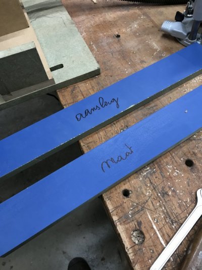

Dus maar op de gewone manier tegen een lat aan. Werkt prima als je de machine stabiel houdt.

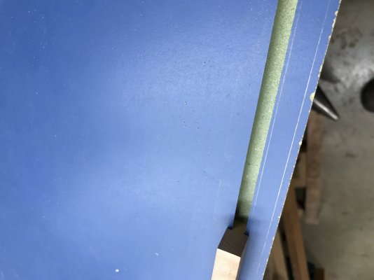

Ik heb een lat gezaagd op de breedte dat de geleider moet liggen ten opzichte van de afgetekende lijn (is buitenkant regel). Hoef ik niet telkens te meten. Frezen van de groef is daarna kinderspel.

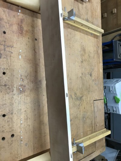

volgende stap is frezen van geleider op de freestafel. Ging ook vlot.
30509ED0-9573-4878-84A0-8302930DA8A1.jpeg96DE2D56-4C76-4E23-9F24-3C19A89C161E.jpegDeze latten passen in een groef in de regels en worden vastgelijmd.
en wonder boven wonder, het paneel past!!!
Werkmethode is nu vastgelegd, hulpstukken gemaakt, getest en goed bevonden. Deze manier van werken (met voldoende proefstukken) vraagt wat meer voorbereiding, maar loont zich zeker. Minder verrassingen en problemen met het eigenlijke werkstuk.
Bij frezen met geleider en hulpstuk bij een smal werkstuk of aan de rand ervan, altijd een lat van dezelfde dikte er tegenaan leggen waar het hoogte-hulpstuk (om de machine stabiel te houden) op rust.
Ik vind het ideaal, de frees kan namelijk niet verlopen, wat wel kan als je deze niet genoeg tegen de lat drukt…
