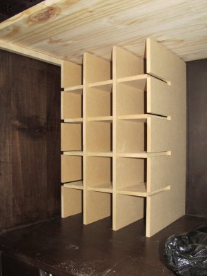

Een torsion box op z'n kant:
Stroken multiplex of MDF zagen.
Sleuven infrezen en dan in elkaar schuiven.
Als je de boel na gebruik uit elkaar schuift heb je enkel een stapeltje platen over.
Beetje op dit gedacht:
