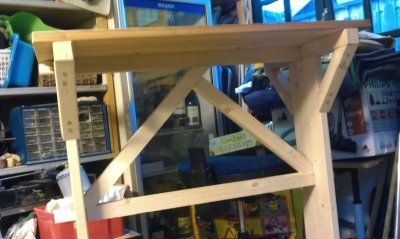

zoals ik in mijn "introductie" al heb laten zien, ben ik bezig aan een makkelijk te demonteren werkbank.
dit geheel naar eigen ontwerp en gevoel.
de reden is eigenlijk omdat ik 1: een werkbank wil, en 2: omdat ik een werkbank tot mijn beschikking wil hebben voor een groep waarmee we op evenementen en dergelijken willen staan.

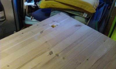

ik heb vuren gebruikt en het tafelblad is dat volgens mij ook... dat ligt al een tijdje in de schuur....
nu zou ik liever een iets harder tafelblad gebruiken, en ook wat mooier hout, maar ik kan even niet teveel geld uitgeven. (daarbij hij is altijd nog aan te passen later)

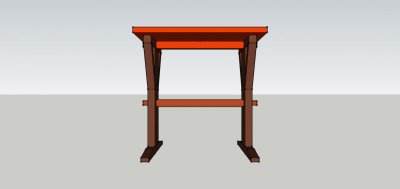

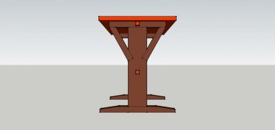

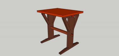

eerst wat tekeningen in sketch-up gemaakt.

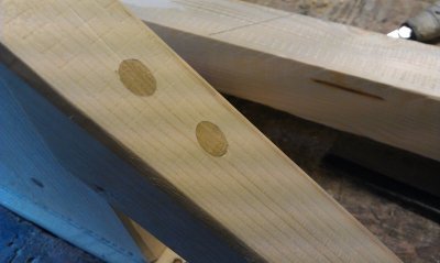

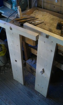

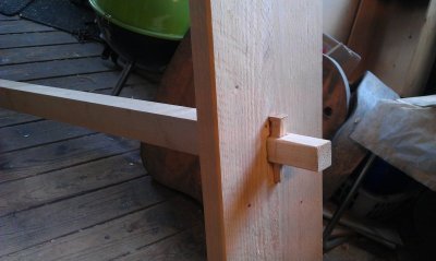

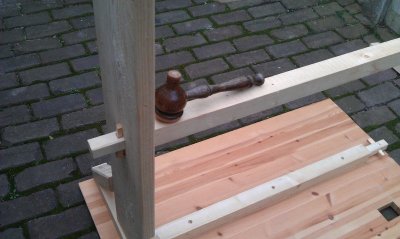

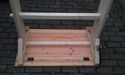

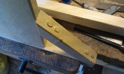

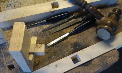

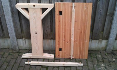

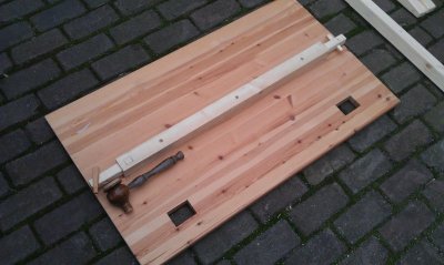

waarna ik begonnen ben met het hout op maat zagen en verbindingen maken
(links mijn eerste test pen-gat verbinding)

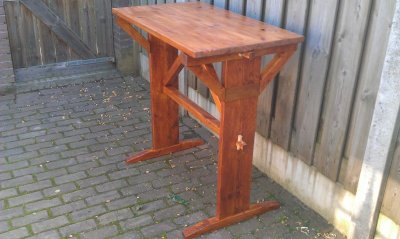

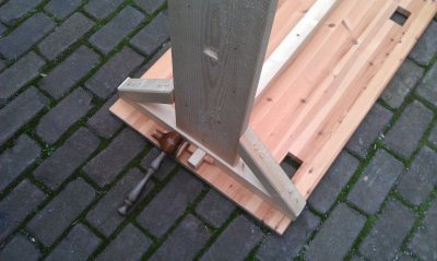

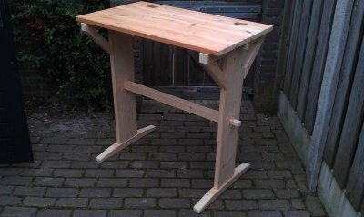

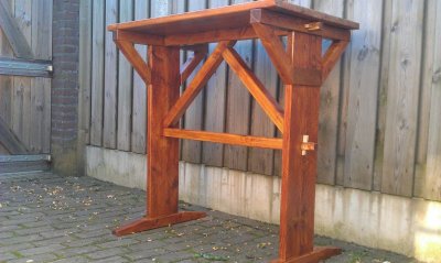

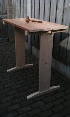

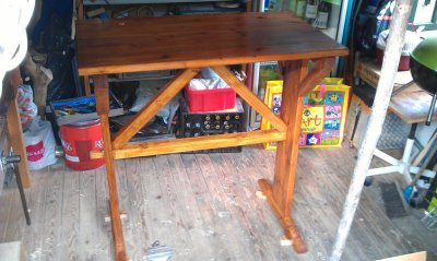

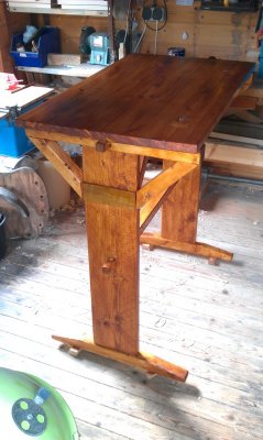

en dit is hoe hij er gisteren bij stond, vandaag gaan we er aan verder en ik zal wat meer foto's nemen.
vragen en/of opmerkingen, graag!
