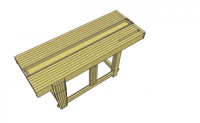

Tekening werkbank

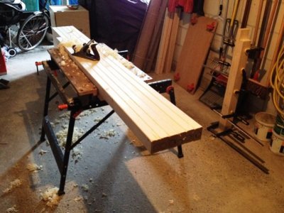

:p Potjandrie, daar kwam ik bedrogen uit. Geen vlak blad, want de balken zijn afgerond! Maar goed, schaven maar. Dat deden we vroeger op de MTS toch ook! .Maar dat viel dat even tegen. Blijkbaar is de basis verder weggezakt dan ik wil toegeven. Maar goed, oefening baart kunst.
Schaven van het werkblad
De zwaluwstaart verbinding voor de randligger ging goed! Deze had ik nog nooit gemaakt. Op school was het pen-gat of halflips. Vol enthousiasme over het resultaat snel naar de winkel om hout voor de poten te halen. Bijna sluitingstijd, dus opschieten. En daar ging het fout……. Niet opgelet en balken gehaald die bijna een pirouette hadden gedraaid. :mad:
Wanhopig toch geprobeerd deze onderling te verlijmen, want ja, zonde van het geld om ze niet te gebruiken. Dat ging nog wel, maar daarna het schaven natuurlijk niet meer (conditie/ gebrek aan techniek). En dat wilde ik nu wel goed hebben, want in de poten komen een hoop verbindingen.
Dus op zoek naar een mogelijkheid om de boel te vlakken en op dikte te brengen. :confused: Gelukkig bracht Rick uitkomst door zijn werkplaats en ondersteuning aan te bieden. Spullen onder de arm, en op naar Zwolle!

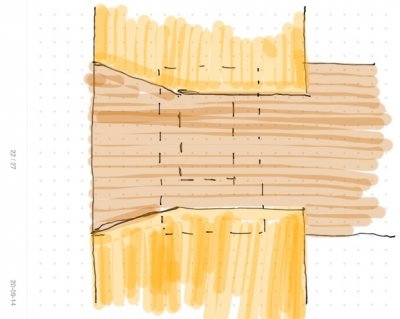

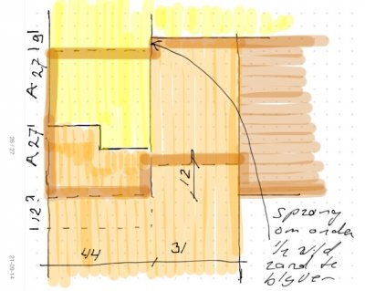

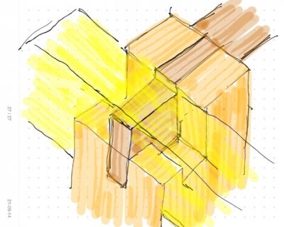

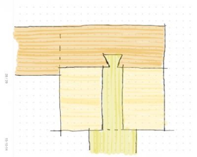

Om een en ander demontabel te krijgen en toch goed stevig heb ik de volgende verbindingen bedacht.
Schets verbinding poot, ligger en rand werkblad
Detail verbinding poot, ligger en rand werkblad
Op bovenstaande is te zien hoe de ligger (donker bruin), poot (licht bruin) en rand werkblad (geel) zijn verbonden. De haak aan de ligger zorgt er voor dat de poten niet naar buiten vallen, de haak aan de rand van het werkblad idem. Zo blijft alles gefixeerd.

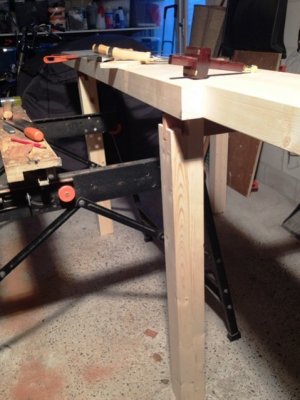

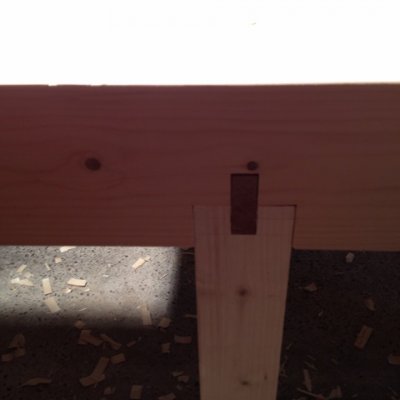

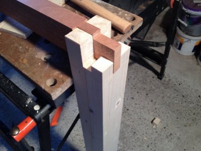

De eerste verbinding is gereed
En hier het resultaat. Ligger en poot zijn verbonden. De ligger heb ik iets boven de poot laten uitsteken, waardoor het blad straks alleen/ vlak op de liggers rust. Na alle vier de poten en beide liggers te hebben gerealiseerd, volgt het “test” momentje. Of eigenlijk gewoon eens kww (kieken wat ‘t wordt).;)
KWW – Stark wark
Over dit resultaat ben ik niet geheel ontevreden. Op naar de volgende verbinding, namelijk aan de onderzijde van de poten. Ook hier natuurlijk weer wat ingewikkelds bedacht. De lange zijde laat is de ligger middels zwaluwstaart in de poot vallen.

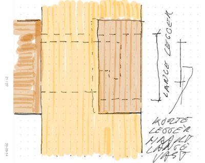

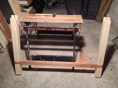

Schets swaluwstaartverbinding lange onderste ligger
Deze verbinding zorgt ervoor dat de poten niet naar buiten kunnen wijken. De eerste verbinding is ook al gerealiseerd.
Zwaluwstaartverbinding lange onderste ligger
Deze zit er redelijk strak in. Voor de verbinding van de korte onderste liggers had ik een haakverbinding bedacht, tenminste op schets. :confused:
Schets detail aanzicht ligger

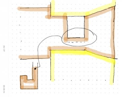

Schets detail verbinding lange en korte ligger

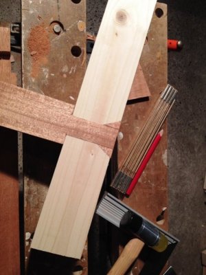

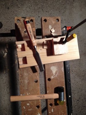

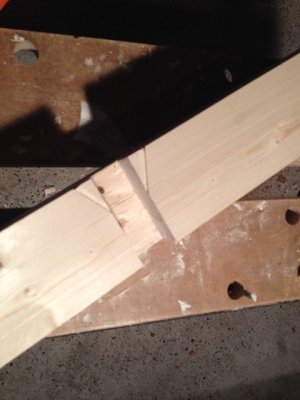

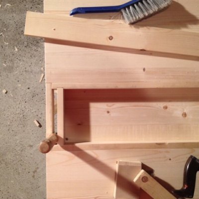

Na de, vreedzame, ontzetting van de workmate, heb ik 's avonds nog even een verbinding klaargemaakt.
Op bovenstaande foto is de zwaluwstaart in de poot in de maak.
Nu er twee verbindingen gereed zijn, even passen natuurlijk. :) De linker verbinding moet nog ietsje aangepast worden. Ligt net niet vlak.

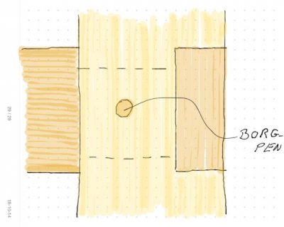

Ondertussen nog even nagedacht over de verbinding met de korte legger. Hier in ik op twee gedachten.
Gedachte 1: zwaluwstaart verbinding met de lange legger :confused:
Gedachte 2: de pen borgen middels een houten pin
Hoewel het een uitdaging is om gedachtegang 1 te realiseren, denk ik dat het praktischer is om de tweede variant te realiseren. Het demontabele gedeelte van de werkbank betreft de korte zijn. Vrijstaand een werkbank van circa 800mm, tegen de muur een werkbank van circa 500mm. Dit betekent dat de lange zijden niet per se (persé) gedemonteerd hoeven te worden. ;) Alleen als ik de werkbank echt helemaal demontabel wil hebben, zal ik voor variant 1 moeten gaan (of een alternatief). Gelukkig heb ik dit weekeinde geen tijd om te klussen zodat ik nog even hierover kan nadenken. :confused:

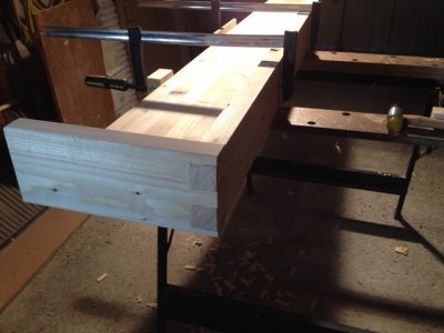

Verlijmen van de omranding
Vanmorgen de klemmen eraf. Dit gedeelte kon ik voor de koffie doen, daar hoefde ik niet bij na te denken. Door schade en schande wijs geworden, weet ik dat ik voor de koffie geen "denkwerk" moet doen zoals aftekenen en dergelijke. Dat gaat dan vaak fout. :(
Na de koffie druk aan de gang. En dan komt het moment dat de beide bladen op het frame liggen. Wat een machtig gevoel. Even wat regels in de tussenruimte gelegd om het beeld te completeren. Ik moet trouwens weer in mijn geheugen graven hoe ik dat tussenstuk vorig jaar ook al weer bedacht had. :eek:
Wat een jetser!
Over de totale lengte van ruim 2 meter zit er 2mm verloop in het tussenstuk. Nog even uitzoeken waar dat zit en of ik er wat aan wil doen. Daarna alle zwaluwstaarten gevlakt (bijschaven zal ik het niet noemen :eek:). De korte rand pas gezaagd. Dat ging per hoek (natuurlijk) steeds beter!

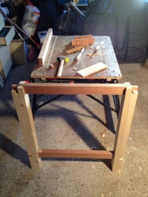

Verbinding poot, rand en ligger
Hoewel het een lastige verbinding is, ik weet ook niet of ik deze weer zou toepassen (moet ook eens terugzoeken in mijn schetsen waarom ik er op gekomen ben), is het resultaat wel leuk. Een eigenwijs streepje meranti tussen het vuur! Deze moet ik overigens nog vlakken.
ik heb meer dan 20 jaar (misschien wel 30) plezier van de Workmate, maar vandaag ook veel aan één van de bladen van mijn nieuwe werkbank gestaan. Wat een zegen dat je nu rechtop kunt werken! :D
Elke avond demonteer ik de werkbank met een bezwaard hart maar ja, de auto en fietsen vinden het te koud om buiten te overnachten...
In ieder geval wel het bewijs dat de demontabele werkbank werkt!

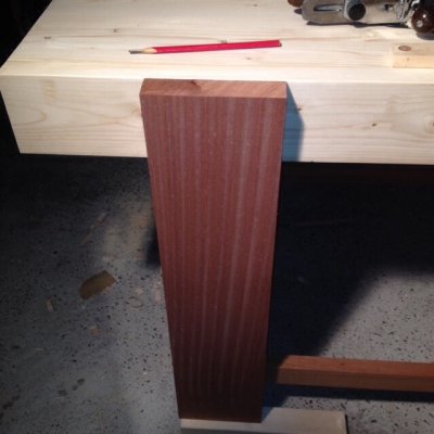

De tweede rit was naar Zwolle. Daar lag een mooi stukje Sipo-mahonie klaar! Gewoon zonde om te verzagen. Zoals op de impressie op pagina 1 te zien, wil ik de staande bankschroef aan de onderzijde verjongen. Maar ik vind de mahonie balk zo mooi, dat ik het bijna niet durf te verzagen! :confused:
impressie van de mahonie voor de bankschroef
Gelukkig heb ik ook nog eerst de korte liggers te maken, kan ik rustig bedenken wat ik met de bankschroef ga doen.

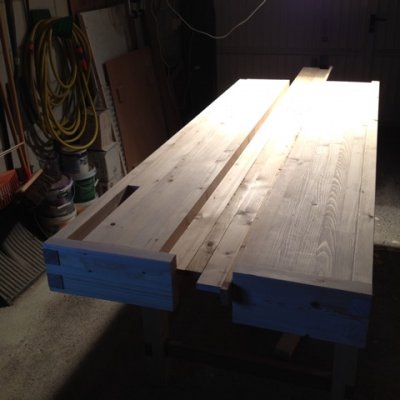

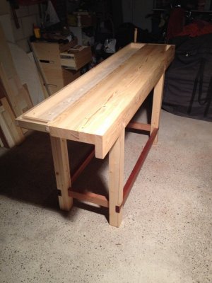

Het is weer even tijd voor een update.....
Ik heb de eerste delen van de werkbank in de tungolie verdund met terpentijn gezet. Het wordt er wel mooi van, maar wat stinkt dat enorm en wat blijft die lucht hangen! Pffff...... De volgende lagen doen we als het wat warmer is met alle deuren open.

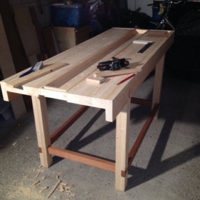

Enfin, ondertussen ook de korte liggers gemaakt en het middendeel is verlijmd. En zie hier het resultaat:
de werkbank in de smalle variant
De smalle variant zal tegen de wand van de garage komen. Bij grote klussen wordt de brede versie opgesteld.
Maar voordat het zover is, eerst alle verbindingen vlakken et cetera. En dan gaan we aan de bankschroef werken.

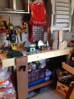

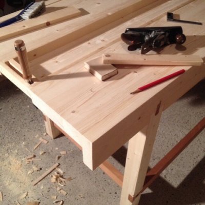

Eindelijk weer even tijd en zin (energie) om even wat te doen in de garage.
Vandaag even de bankschroef gemonteerd. Hij moet nog wel in de olie worden gezet, maar dat is een werkje wat in goed overleg moet. Sommigen uit het gezin kunnen niet goed tegen de lucht, en die blijft wel even hangen.....:(
Even een fotootje. De wrengstok moet ik nog even tussen de rommel terugvinden. Dat is namelijk het nadeel van zo'n hoekje bij de werkbank....... Een ieder vindt het een ideaal hoekje om even "tijdelijk" iets te "parkeren". Even snel een klusje doen betekent altijd eerst ruimte maken.......
De gaten geboord met m'n nieuwe aanwinst: de (vierkante) gatenboor die laatst op het marktplein te koop stond en aanbevolen door Wim Kluck. Deze loopt idd als een zonnetje ;)
