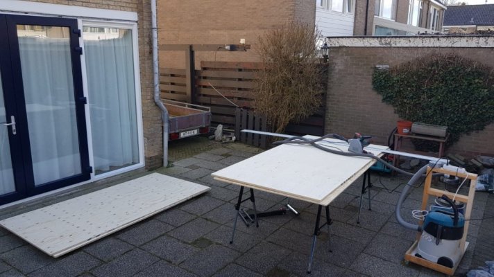

Eerst het verzagen van de platen naar de juiste afmetingen, dit doe ik met mijn Parkside invalzaag en lange liniaal

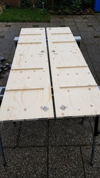

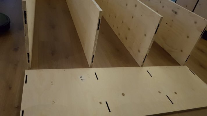

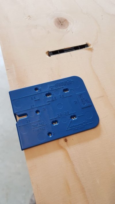

Daarna de verbindingen gefreesd, degene op de uiteinde van een plaat zijn redelijk recht toe recht aan. Als je meer in het midden moet zijn vind ik het wat lastiger met precies uitlijnen (zoals de 2 midden staanders init geval). Daarna heb ik wat latjes vast geschoten en gelijmd om de legplanken op te leggen. De deuren zijn inliggend en daarvoor gebruik ik dit handige afteken malletje van Hettich.
Alles in de blanke lak gezet, halve woonkamer vol.. bekent probleem?:rolleyes:

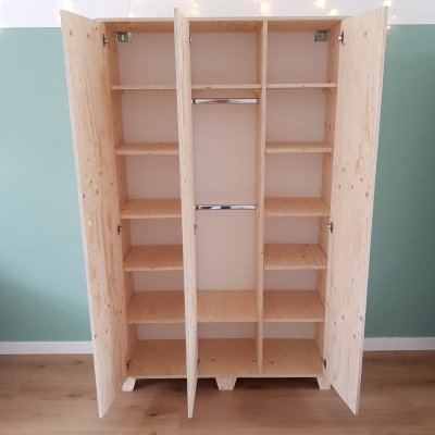

Zo al met al een mooi pakketje, scharnieren zitten er al in zodat de klant zo min mogelijk werk had

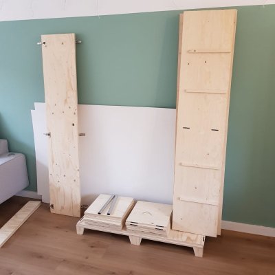

WhatsApp Image 2021-11-17 at 19.15.43 (5).jpegWhatsApp Image 2021-11-17 at 19.15.43 (4).jpeg

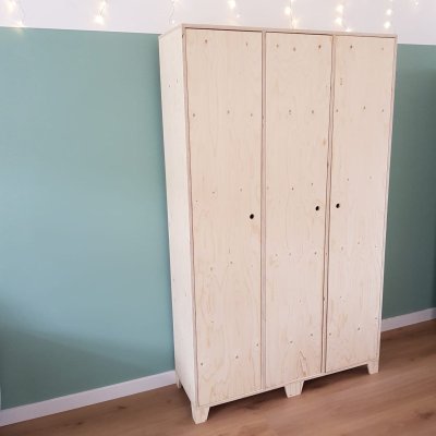

Klant was erg tevreden en zeker ook over het gemakt van in elkaar zetten, ik had alles genummerd qua volgorde en wat waarop moest aansluiten.
Geslaagd eerste project met de Zeta dus

Steunt inderdaad volledig op de voetjes, die heb ik met kreg jig schroeven vanaf de onderzijde vastgezet, met lijm. Dat is ook echt stevig zat.
De scharnieren nu je het zegt hadden er volgens de voorschriften beter 4 moeten zijn per deur. De deur is uit mijn hoofd 180 hoog. Ik heb gelukkig geen klachten gehad dat de deuren niet meer recht zijn.
