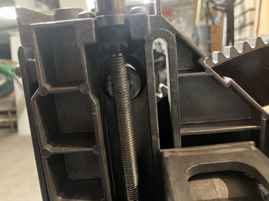

Hoi, de hoogte verstelling van mijn festool basis 1A/T zaagtafel is stuk. Een van de 2 tandwieltjes (festool onderdeel nummer 490450) van de overbrenging is stuk. Lijkt erop dat dit onderdeel niet meer leverbaar met uitzondering van een winkel in Zweden die enkel in Zweden levert. Weet iemand of dit onderdeel ergens "nagemaakt" te krijgen is. Als ik kijk naar andere basis modules lijkt dit kunststof onderdeel vervangen te zijn door koper. Groetjes HenriBekijk bijlage 160597
In m'n werkplaats ver verstopt onder stof (hoofdzakelijk van hout) ligt een complete zaag module voor een 1 A/T. en in dit geval inderdaad van messing (of brons, dat kan ik niet beoordelen
De basis gebruik ik alleen voor de frees module, dus ik kan en wil wel afstand doen van dit deel van de machine.

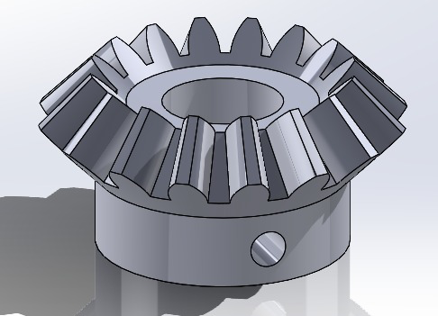

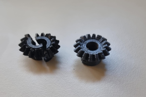

Inmiddels is de hoogteinstelling voor mijn Festool 1A/T weer gerepareerd.
Mijn schoonzoon heeft van het oude tandwiel een AutoCAD tekening gemaakt en geprint met een 3D printer.
Ik wil de print file hier wel toevoegen, maar helaas wordt het bestandsformaat niet herkend :(, het formaat is 3MF.
Dus mocht je hetzelfde probleem hebben en een geprint tandwiel willen proberen, stuur me dan een pb, dan stuur ik je de print file toe.
Inmiddels 3D file in origineel formaat toegevoegd.
