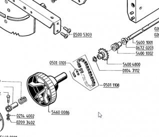

Dan weet ik het ook niet.. heb je foto's? Wellicht kan.iemand je dan helpen, zo is de info ook wat summier.
Ik denk dat het een asje is, in dit gedeelte wat er voor zorg dat de zaag omhoog of omlaag moet gaan?

Ik heb met mijn TS 4000 precies hetzelfde meegemaakt. Het asje waarop het kettingtandwiel is bevestigd is voorzien van transportdraad waarop een cilindervormige moer van messing loopt. Die moer zou versleten kunnen zijn. Althans dat was bij mij het geval. Na vervanging van de messing moer was het probleem verholpen.
Je bedoeld dit gedeelte waarschijnlijk?

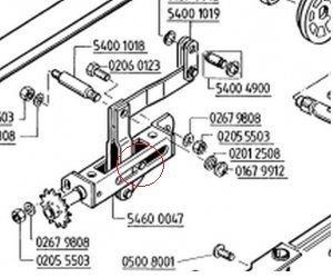

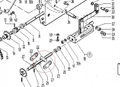

Nee ik bedoel het asje waarop het andere kettingtandwiel op zit. Op de andere tekening dus.
Het bestelnummer van de spindelmoer is 54001452. Dit nummer staat niet op de tekening.

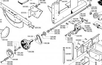

J@n bedoelt denk ik deze (in eerste instantie zat jij dus goed Pel)
ts4000 tekening
ts4010
