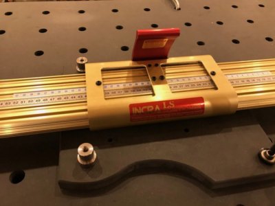

ik zit sterk te dubben om dezelfde oplossing als jij te maken voor mijn frees: ik heb (meer dan een jaar geleden alweer) een wonder fence gekocht maar ben er nooit aan toegekomen hem te installeren. In de tussentijd heb ik een hele nieuwe schuur laten zetten en ben nu lekker bezig om de inrichting te bouwen. Aanvankelijk was mijn plan een aparte freestafel te bouwen, maar na het zien van jouw afneembare fence zit ik te overwegen of ik niet hetzelfde wil doen en een gecombineerde outfeed tafel/frees tafel.
Twee dingen die ik je graag wil vragen:
1. Hoe stabiel staat de fence? In de video zie ik je twee bench dogs en een klem gebruiken, maar hoeveel speling zit er op de fence zonder klem?
2. Gekoppeld aan bovenstaande vraag: staat je fence iedere keer weer 'gegarandeerd' parallel aan de T-track?
13.280
3.964
Ik heb het idee van Dennis (monteren van de LS fence met benchdogs) gestolen:eek:. Jij hebt waarschijnlijk niet dezelfde fence als dennis. De fence bij dennis zit gemonteerd op een rode plaat en deze is volgens mij niet standaard op de LS wel op de TS.
Ik heb de gaten naast de montageplaat gemaakt en bij dennis zitten die ervoor. Dat laatste is veel beter want bij mij ken het net. Ik heb hem vastzitten met 3 benchdogs. Werkt prima op de frees. T-tracks heb ik nog niet. Als je de standaard plaat op je LS gebruikt moet je je fence maximaal laten zakken. Er kan verschil zitten tussen de ls fences in de loop van de jaren en de mijne is ruim 10 jaar oud en werkt prima. Ik heb nu met mijn ujk set al 4 werkbladen voorzien van benchdogs maar er zitten toch kleine verschillen in de gatafstanden. Twee platen zijn prima 2 wat minder. Op de ene staat mijn draaibank en de andere gebruik ik voor montage werkzaamheden.

Hoi Dennis,
Hoi Philippe,
Ondanks het nog steeds pijn doet om te horen dat je vriendin hard wegrent als ze mijn filmpjes ziet ben ik toch nog wel genegen je vraag te beantwoorden. Maar doe de volgende keer maar minder eerlijk ;)
1. Er zit altijd enige speling op de bench dogs. Dus zonder klemmen heb je enige speling die worden verlengd naar maten de fence wat meer naar voren staat. met andere woorden. Zonder klemmen gaat het niet werken.
2. Met de speling uit vraag 1 in acht genomen, is deze altijd wel constant. Wanneer je de fence gebruikt is dit normaal gesproken geen probleem. Maar wanneer je de T-track gaat gebruiken zou ik het voor de zekerheid wel checken. Uiteindelijk is dit niet meer dan hem uitlijnen op deze T-track en dan de klemmen vast zetten. De speling is overigens over de lente van de fence 2-3 mm aan de uiteinden en normaal gesproken zit hij redelijk in het midden. ik ervaar het dus niet als een probleem. Eerlijk gezegd ben ik na aanleiding van je vraag even gaan kijken en kan ik dus niet zeggen dat er geen speling op zit zonder klem.
Maar, ik blijf het nog steeds een zeer goed systeem vinden dat zonder problemen op te bouwen is. Ik zou wel de rail guide clamps gebruiken en niet de hold down clamps. Dat gezegd hebbende, als ik voldoende ruimte zou hebben zou ik wel voor een aparte freestafel gaan, maar dat is puur omdat je dan geen rekening hoeft te houden met de planning. Soms moet ik voor iets kleins de boel opbouwen. Maar in mijn ruimte vind ik dit een hele mooie oplossing. (al zeg ik het zelf)

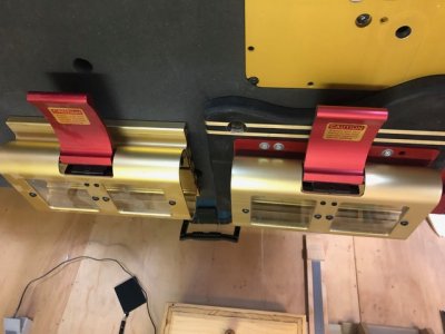

Hoi Wim,
Goed dat je dit aanhaal. Hierover krijg ik meer vragen, dus het goed om e.e.a. hier te melden.
Ik gebruik in mijn geval de LS positioner van de fence van mijn zaagtafel. deze heeft een rode onderplaat die dun is. (zie foto) Deze monteer ik op een basis waarmee ik de Fence kan De-en monteren. Bij toeval gebruikte ik die van de zaagtafel en was me dus niet zo bewust van het verschil. De wonderfence wordt normaal gesproken geleverd met een LS positioner met een dikker onderplaat. (zie foto) Als je deze op een basis monteer komt je aanslag te hoog te zitten. Deze raakt dan niet het werkblad.
De oplossing is echter niet ingewikkeld. De onderplaat van de wonderfence kan je gemakkelijk eraf halen. Hiervoor moet je eerst het kunstof fenster aan de bovenkant verwijderen en vervolgens kan je de dikker onderplaat eraf halen. Vervolgens schroef je deze rechtstreeks op je basis. (zie foto) Deze laatste foto is van iemand die dat dus zo gedaan heeft. Zij (is een vrouw) geeft aan dat dit een goede oplossing is en het zonder problemen werkt.
Ik zou de Benchdogs idd iets voor de LS positioner zetten en vervolgens echt 2 klemmen gebruiken om e.e.a. te fixeren. Anders zie ik dat niet goed komen.
Groeten
Dennis
