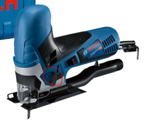

Hallo,
ik heb net een nieuwe decoupeerzaag gekocht, een Bosch professional GST 90 E en een setjes zaagbladen erbij.
Nu vind ik nergens terug welk blad ik best voor welke toepassing gebruik? Welke zijn voor vol hout en welke voor spaanplaten? Welke voor rechte zaaglijnen en welke voor krommingen?
Bedankt voor de info alvast!

Concreet kun je dus best enkel de rechtse 2 zaagjes op afbeelding gebruiken voor bochtenwerk (want smal). Flauwe bochten kunnen uiteraard wel met bredere zaagbladen. De pendelstand op de decoupeerzaag zorgt dat je sneller kan zagen, maar daardoor krijg je wel een meer gerafelde zaagsnede. Als het precies en glad moet zijn, zet je die pendelstand dus beter af. Je kan bij elk zaagblad wel de code opzoeken, en dan krijg je wat meer uitleg. Voorbeeld:
