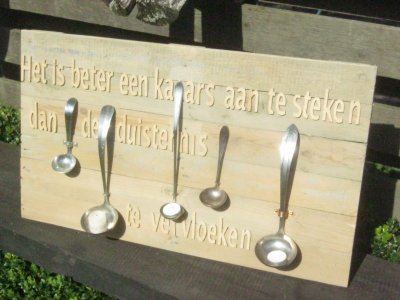

Meestal hier zijn het de strakke uitvoeringen, nu eens wat anders. Twee borden gemaakt voor een kraam, komende week, van Amnesty. Eerst vier pallets gesloopt voor het hout. Daarna de borden met regels op de achterzijde weer aan elkaar genageld. De boel goed nat gemaakt en cement er over gesmeerd. Laten drogen en ruig afgeborsteld.

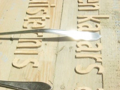

Bord één heeft een tekst van 6 cm hoog van 3 mm berken plex. Letterhoogte in de computer op het bord gezet en de letters in spiegelbeeld afgerukt. Papier opgeplakt op berken plex en met de figuurzaag even gezaagd. Daarna met witte houtlijm op het bord geplakt.

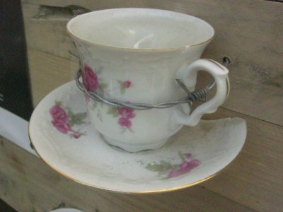

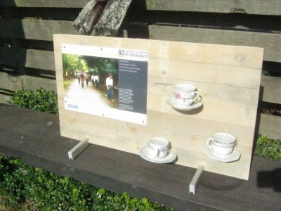

Tweede bord moest even wat anders worden. Poster lekker makkelijk met punaises er op geprikt. De kopjes was een ander verhaal. De schoteltjes moesten strak recht afgezaagd worden. Zaagsnede afgeplakt met plakband en met een dun diamant zaagblad afgeslepen. Het afgeslepen schoteltje en kopje aan elkaar gelijmd. De kopjes gevuld met wat kaars vet en een lontje. Daarna de hele boel vastgemaakt met een stukje prikkeldraad op het bord.
Kopjes staan voor de gezelligheid en het prikkeldraad staat symbool voor Amnesty. Ben nog op zoek naar een theelepeltje van ons dorp. Als ik die vind plak ik die er nog bij.
