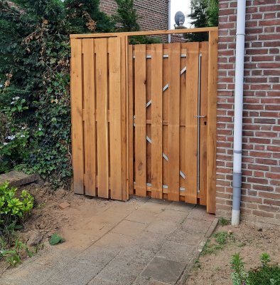

Vandaag eindelijk de tuinpoort bij mijn dochter afgemaakt.
Geheel in eik. gewoon omdat het kan en ik een goedkoop poortje kon krijgen.
Komt nog een andere greep op.
En voor een kennis een rekje in Noot.
Ik ga het wel nog een iets donkerder kleurtje geven.
Fred

Mooi en degelijk. Ik ben altijd wel fan van de verzinkte frames. Die zijn stevig, gaat niet zakken en goed nastelbaar.
Waar heb je het eiken mee behandeld?

Gewoon met Gekookte lijnolie. 1x aangelengd en de 2e x puur.
Ik ga het straks nog een derde x doen en dan ook weer puur.
