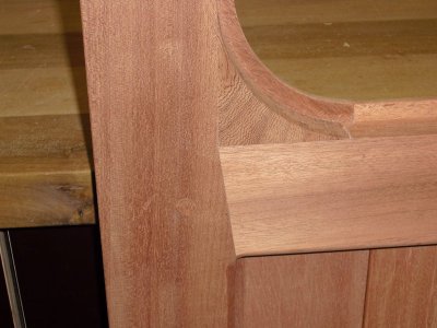

Hey iedereen,
De nogal zware tuinpoort die ik aan het maken ben begint af te geraken. Het gaat hier om 2 padouk vleugels van elks 1m50 breed op 1m60 hoog (stijlen en regels zijn 13cm om 6cm, perf vleugel 2 stijlen, 1 tussenstijl en een schoor).
Dit kader gaat langs buiten bekleed worden met padouk planken van 2cm dik, met een tand-groef profiel. De beplanking zit dus niet in een groef of sponning in het kader, maar wordt er echt op bevestigd, zodat er langs de voorkant niets van het kader te zien is.
De beplanking gaat een 15 a 20 cm breed worden (en 2cm dik, 1m50 lang), horizontaal gemonteerd.
Uiteraard begon ik al direct rond te kijken naar alle mogelijke opties om dit er tegen te schieten. Honderden tackers passeerden m'n scherm, vele topic s op dit forum doorgenomen, uiteindelijk beslist om voor de ecotools DA-Tacker te gaan met RVS-nagels van 64 mm lang om bijna te bestellen en te denken... Hmmm, een hamer en nagel, dat bestaat ook nog...
Is er een nadeel aan een project als dit op de 'old-school' manier te doen en gewoon zelf in elke plank op de 3 stijlen die de poort rijk is 2 nagels te kloppen? Is de enige reden dat dit bijna niet meer gedaan wordt om het tijdsaspect? Zijn er andere voor/nadelen aan een tacker? Of net aan handmatige nog eens noest hameren?
Op zich doe ik projecten als dit niet elke dag. En de kost van een tacker + vooral de RVS nagels loopt dan toch ook weer op. Vandaar deze vraag aan jullie :).
Ik ben benieuwd naar jullie kijk er op!
