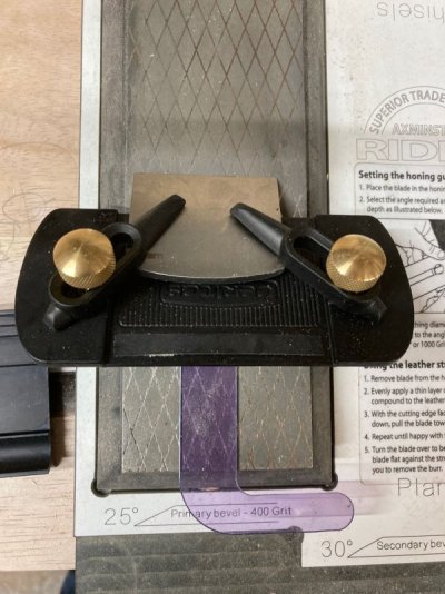

Ik moest de beiteltjes voor m'n twee nieuwe spookschaafjes nog slijpen voordat ik ze kon gebruiken. Dat moment was vanmiddag daar

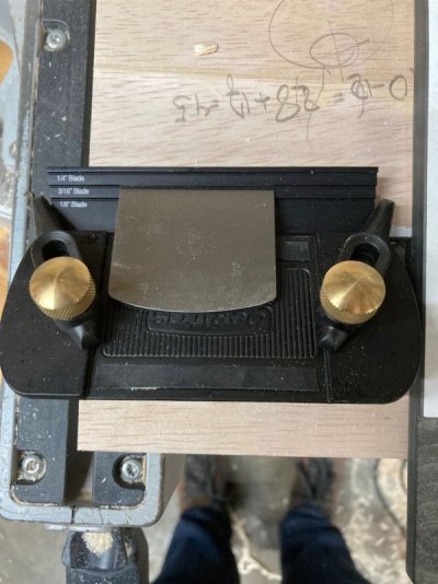

Eerst de slijphoek even gecontroleerd van de beiteltjes zoals geleverd = 25 graden. De beiteltjes zijn vrij dik, ik schat vlug een mm of 3.
Dan is het eigenlijk een vrij simpele procedure: slijphulpmiddel op 25 graden in de afstelhulp leggen, beiteltje met de snijkant in de groef leggen die het dichtst bij de dikte komt en dan met de twee kikkerplaatjes vastklemmen. klaar!
Dan leg ik het plastic vulplaatje onder het loopwieltje om een secundaire snijhoek van 27 graden te krijgen. Een paar haaltjes over de 1000 grit zijde van m'n diamantsteen en dan even afstroppen om een eventueel braampje te verwijderen. Klaar. Met deze beiteltjes kan ik me scheren (in geval van nood
Conclusie: instellen en gebruik zijn een fluitje van een cent. De beide kikkerplaatjes geven voldoende klemkracht om de korte beiteltjes netjes op hun plek te houden en het slijphulpmiddel zelf is gemakkelijk vast te houden: kracht is niet nodig. Zeker een aanbeveler voor mensen met niet zoveel kracht in de vingers. Zo'n kort beiteltje uit de hand slijpen kan natuurlijk ook, maar dan heb je wel sterke vingers nodig om dat beiteltje goed vast te houden. Voor mij is de drempel om ook de korte beiteltjes regelmatig te slijpen weer een stuk lager geworden.
