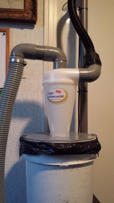

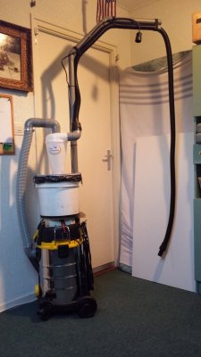

Het heeft even geduurd om alles te bedenken aan te schaffen en te maken maar ik ben zeer tevreden met het eindresultaat.
Een parkside stofzuiger met DLX cycloon en opvangbak met vuilniszak.
Ik heb de eficientie nog niet kunnen testen en heb momenteel ook de stofzuigerzak nog gemonteerd.
De zuigkracht is nu erg sterk dus de cycloon houdt niets tegen mede door de dikke verbindingsslang.

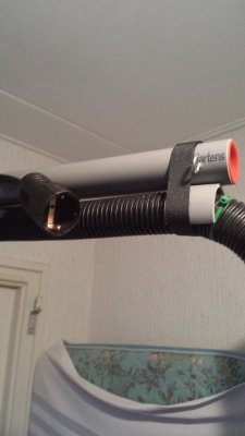

Ik heb ook een arm gemaakt waarlangs de afzuigslang en stroomkabel voor de machine loopt zodat de slang en bedrading niet over de vloer en door het stof slepen.

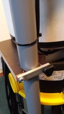

Hij is zo hoog dat ik er onder door kan lopen (2mtr) en valt niet om.
De arm kan 360 graden draaien en is demontabel.
De slang is gemonteerd met klittenband.

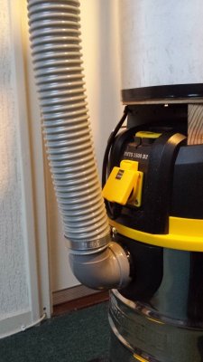

Dit is de parkside pnts 1500 b2
alles is origineel aan de stofzuiger ivm garantie.
Dus niets erop geschroeft.

Interesting, kost ook geen drol, zo te zien.. Nu ben ik van alles aan het lezen over stofafzuiging en ik zie dan gelijk 1 ding wat misschien voor verbetering vatbaar is. Dat zijn dan de bochten, m.n. die op de cycloon aansluiten. Voor minder verlies zou je nog kunnen overwegen om hier 2x 45 graden te gebruiken..
Voor de rest: mooi systeem!
3dmazter
10 aug 2014
1.857
416
39
Enkhuizen
90 graden bochten zijn altijd minder goed dan 45 graden.
Maar in dit geval ontkwam ik er niet aan.
het eerste idee was om de clang vanuite de stofzuiger helemaal naar de bovenkant van de cycloon te laten gaan.
maar ik kon de bocht bovenin niet maken omdat de slang toch te stug was en te veel aan de cycloon trok.
Dan maar zo.

Tof gedaan! Is dat een "gewone" metalen emmer met deksel dat je hiervoor gebruikt hebt? Waar heb je dat "trechtertje" van boven op de emmer vandaan?
3dmazter
10 aug 2014
1.857
416
39
Enkhuizen

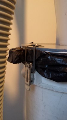

Het is een dikwandige emmer van edpm.
hierop zit eeb houten deksel met tochtstrip voor de afsluiting.
in de emmer zit een pedaalemmerzak om hem makkelijk te legen.
De 'trechter' boven op is het cycloonfilter wat het vuil van de lucht scheidt.
