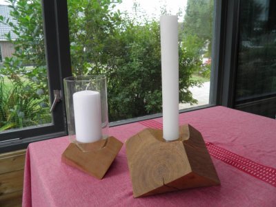

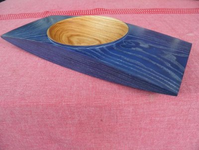

Even wat nieuwe ontwerpen:

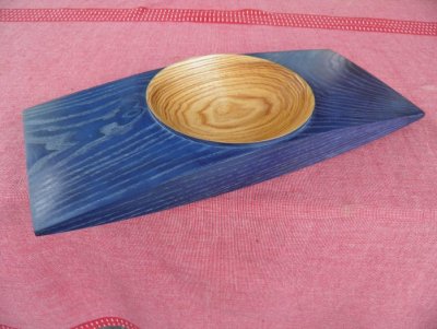

1. een langwerpige essen schaal (15x35x4,5 cm) gebeitst met Clou waterbeits en liming wax - uitholling geruwd, waardoor nerven boven komen liggen.

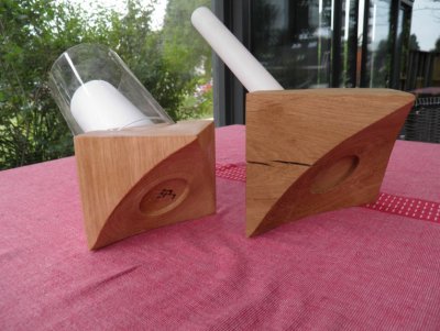

2. twee bewerkte kubussen - op twee tegenover elkaar liggende punten in de draaibank en daarna onder gedeelte hol gedraaid waardoor de voet op drie punten staat - bovengedeelte minder uitgedraaid en gat gedraaid voor kaars (3 cm) en windglas.
Het windglas krijgt via de drie zijkanten luchttoevoer van onderen. Variëren met de kubus geeft vaak leuke effecten.

Die schaal is weer een prachtig design Jan!!! Heb je ook overwogen om het opstaande randje niet te beitsen! Ik ben daar heel benieuwd naar, volgens mij krijg je dan een schaal in een schaal:)
Complimenten hoor!
Fons
- - - Updated - - -
En dan vraag ik me nog af hoe je de onderkant hebt gemaakt, loopt die ronding door, of zit er ook een vlak stuk in voor sta-biliteit?
Fons

Mooie schaal, de kleur combinatie en de vorm versterken elkaar op een subtiele wijze.
Dit soort draaiwerk valt mij op en vindt ik erg mooi.
Groet Jos

Zeer mooi schaaltje in es Jan. Mooie kleurencombinatie en qua lijnvorm. Het plaatje past perfect.

Die blauwe schaal is niet mijn ding, maar die kaarsenhouders vind ik prachtig. Eenvoudig het hout zoals het is.

Mooi werk Jan, alhoewel Ik niet veel om verfwerk geef, het effect van de kleuren tegenover het meer natuurlijke hout wel goed overkomt, en de schaal afzetten met een rand werk altijd goed, niet zo makkelijk gedaan, de buitenkant van de rand ook in de houtkleur houden zou wel mooier zijn denk Ik, Thanks for showing

Allen hartelijk dank voor de reactie en suggesties. De kaarsenstandaards had ik voor het eerst getoond op de houtkunstdag in het Arboretum in Doorn. De schaal heeft een vlakke bodem en een randje waarmee ik verder wil experimenteren: twee of drie schalen in één b.v.
Over het maken van de kaarsenstander zal ik een apart stukje schrijven.
vr.gr. Jan Pranger.
