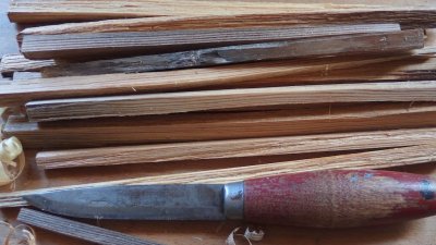

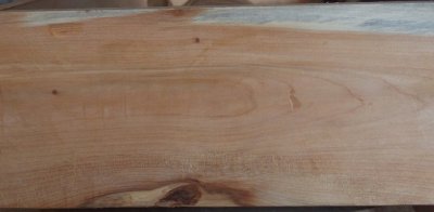

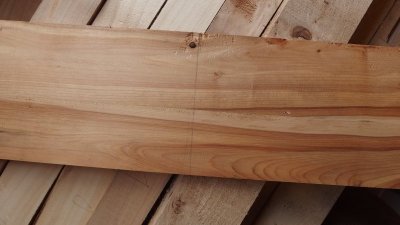

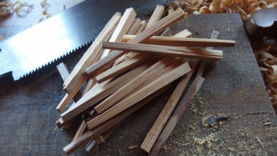

P6030506.jpgP6030507.jpgSoms als de gelegenheid aan mij zich openbaart dan maak ik gebruik van dat hout wat heel lang geleden voor het eerst werd gebruikt en nu kan worden hergebruikt. Bijzonder hout is het vak van een soort wat niet meer voor onze toegankelijk is zonder een scherp oog open te houden en dan vak alleen in de kleinste formaten. Zo was het van dit stuk oude kozijnhout die ik mijn toogpennen van heeft gemaakt.P6030505.jpg
Een haarsrijk naaldsoort die vanuit noord Amerika is geïmporteerde vanwege zijn uitstekende kenmerken zoals werkbaarheid en duurzaamheid. Voor mij vind ik de geur ook een van deze uitstekende kenmerken maar dat is voor jullie niet van toepassing hier in onze virtuele uitwisselingen.

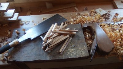

Hier heb ik de ruwe stokken uit een grotere blok gekloft daarna op form en maat gebracht met een klein schaaf. Het zijn taps toelopende toogpennen in de vierkant want ik wil dat de hoeken in het constructie hout gaan grijpen en zich goed vasthouden.

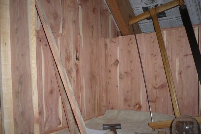

Incense cedar, ik denk het is ook Florida cedar of Eastern red cedar benoemd. Whoo whee dat ruikt heel bijzonder, heerlijk. Heb de kast in de badkamer met dat hout van binnen bekleed. Elke keer die ik een vers baddoek pakt ooh la, la, zo fijn is dat zelf nu na al die jaren ruikt het heerlijk. En je kan je best wel voorstellen dat ik heb het zaagsel ook bewaard in een jute zak die ik in de dekenkist heb.P1010158.jpg
