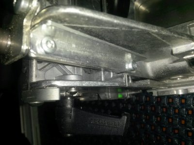

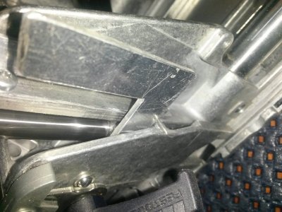

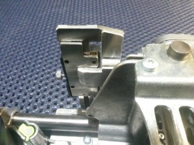

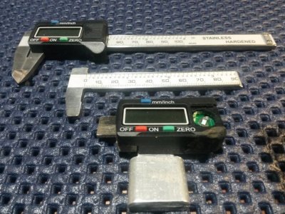

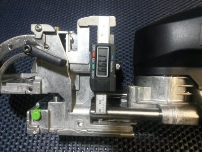

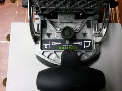

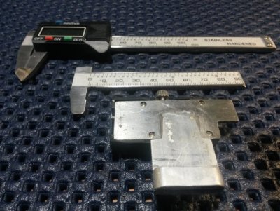

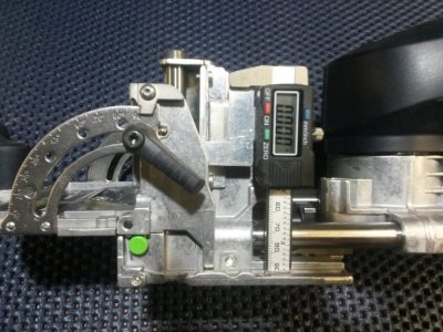

Eindelijk heb ik even tijd om eindelijk weer eens iets leuks te melden. Ik heb eindelijk iets nuttigs gemaakt.
En ik ben in het bezit van de "nieuwste" Domino DF700 XXL.

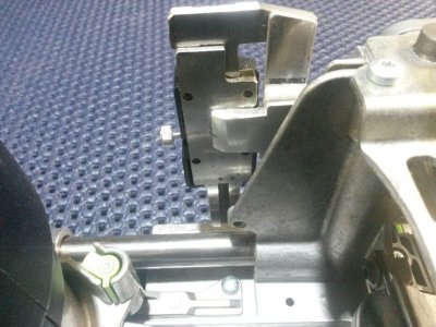

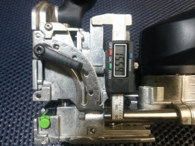

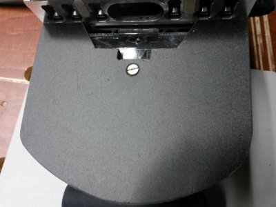

Oeps. Waarschijnlijk heb ik weer iets verkeerd gedaan met de foto's. Maar ik denk dat jullie wel begrijpen wat ik heb gedaan. Ik was namelijk die onnauwkeurigheid van de DF 700 een beetje erg beu. Ik moest en zou 2 platen van 18 mm dik aan elkaar "dominoo-en". ;-) En daarbij moesten van mij de dominoos precies in het midden zitten. Tsjonge jonge nog aan toe, het lukt mij niet om dat voor elkaar te krijgen. Vandaar deze heldere ingeving. En om het geheel compleet te maken, de laatste 2 foto's zijn afbeeldingen van een kunstof plaatje (6mm dik) met 1 enkele draaiknop-vestiging. (Laat je fantasie maar gaan.) :cool:
Foto 1: Mijn nieuwe Domino DF700 XXL. Eindelijk een digitale aflezing.
Foto 2: Achteraanzicht digitale uitlezing.
Foto 3: Lijkt op foto 2.

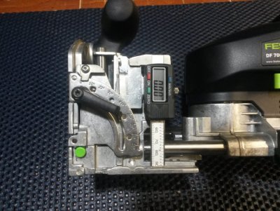

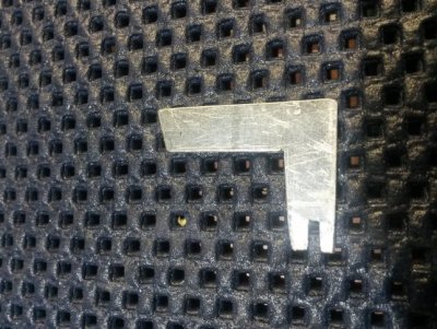

Foto 4: De digitale uitlezing is gelijmd op een 3 mm dik aluminium plaatje (met 2 componenten metaallijm). Vergeet niet het 3mm plaatje wat af te vijlen, zoals ook te zien is op de foto. Anders beschadig je de behuizing van de DF700.

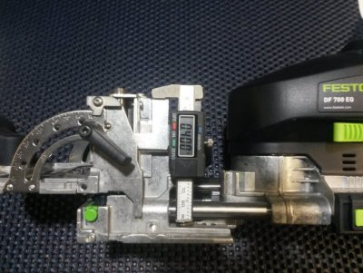

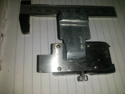

Foto 5 en 6: Een aluminium plaatje in L-vorm met inkeeping.
Foto 7: Een aluminium hoekprofiel, 2mm dik.

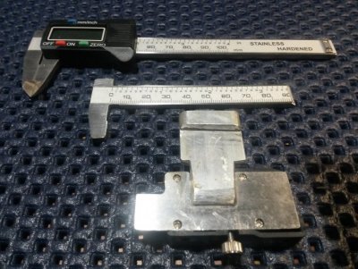

Foto 8, 9 en 10: 1 Reserve schuifmaat en 1 aangepaste schuifmaat gelijmd op een aluminium plaatje.
De resterende foto's spreken voor zich.
"Guus goes digital".Domino DF700 XXL 1.jpgDomino DF700 XXL achterzijde 2.jpgDomino DF700 XXL achterzijde 1.jpgAchterkant display schuifmaat.jpg3mm allu gezaagd plaatje 2.jpg3mm allu gezaagd plaatje 1.jpg2mm allu hoekprofiel.jpg2 schuifmaten maar net anders 3.jpg2 schuifmaten maar net anders 2.jpg2 schuifmaten maar net anders 1.jpgDomino DF700 XXL 5.jpgDomino DF700 XXL 4.jpgDomino DF700 XXL 3.jpgDomino DF700 XXL 2.jpgBovenaanzicht 2 x 3mm plaat met 1 gat gemonteerd.jpgOnderaanzicht 2 x 3mm plaat met 1 gat gemonteerd.jpg
Dit beetje "digitaal" kostte mij ongeveer 8 á 9 euro. Enne, er komt binnenkort een kleine nuttige toevoeging.

@ houtenklaas. Dat is inderdaad het geval. Maar wanneer nodig (al is het maar voor het zicht of degelijkheid) is het wel prettig om exact op het midden te kunnen instellen. Zelf gaf ik al aan dat ik nu bezig ben met 18mm platen. Eénmaal goed afgesteld, hoef ik niet te kijken of ik de onder of bovenkant op m'n werkblad heb liggen. Natuurlijk zijn er genoeg situaties te bedenken waarbij dat niet zo nauw komt, maar ik zit nu in een project waarbij dat wel van belang is. ;)

De onderlegplaat is zeker bedoelt om Domino's in plaatmateriaal te centreren à la Seneca Domiplate?
Hoe dik is die onderlegplaat? Ik neem aan 6 mm voor plaatmateriaal 18 mm en 9 mm voor plaatmateriaal 12 mm?
En ga je deze ook commercieel verkopen?
Normaal centreer ik de Domino's nooit. Plaatmateriaal is nl. nooit exact de opgegeven dikte.
Ik neem meestal 10 mm vanaf de bovenzijde van 18/19 mm planken. Is daardoor ook iets "sterker".
Je moet dan wel goed de 10 mm zijden markeren en uitzetten op bv. kaststaanders.

@ Neel. Het plastic plaatje bestaat in mijn geval uit 2 x 3mm dik "hobby-plastic" en is inderdaad bedoelt voor 18 mm dik plaatwerk. En iedereen kan een plaatje zoals dit maken, dus even nadenken en het is klaar.
Wat beteft die "hoogte-meter", ik wil graag helpen door meer en duidelijkere foto's te plaatsen. Maar zo moeilijk is het echt niet hoor. Ook hier weer even logisch blijven denken. Het is alleen een beetje lastig om precies, maar dan ook echt precies, af te stellen op bijv. 23mm. Maar ik heb daarvoor iets eenvoudigs in gedachten en dat laat ik zien als ik het netjes gemaakt heb en er tevreden over ben.

Ik ben weer eventjes on-line. Na veel dagrust en een helder moment ben ik nu tot de conclusie gekomen dat een "lange wig" een goede en ook goedkope oplossing is om als hulpmiddel te dienen voor het op de juiste hoogte afstellen van de bovenaanslag.
De DF 700 leg ik nu vlak neer en de wig schuif ik onder bovenaanslag door totdat ik de juiste hoogte heb. Dan zet ik de bovenplaat vast en kan ik aan de gang.
Voorheen zat ik te denken aan een lange bout en een moer met een soort klem. Maar dat is allemaal veel te omslachtig en onnodig complex.
Eenvoud en gemak dient de mens.
