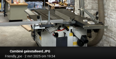

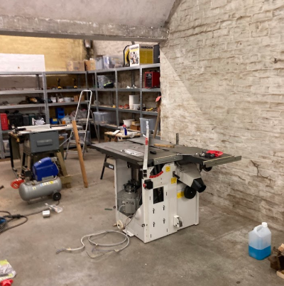

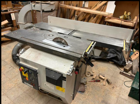

Dankzij de hulp en het advies van enkele forumleden en kennissen, tijdens mijn zoektocht om 2dehands, een buitenkansje gevonden.
Op een 20-tal minuten van mijn huis een Robland X26 van 2006 kunnen kopen van de zoon van een gepensioneerde schrijnwerker die overleden was
Inclusief stofafzuiging en enkele zaagbladen en frees toebehoren. Op de foto is hij gedeeltelijk gedemonteerd, maar er is ook een kleine loopwagen bij.
Combiné was oorsponkelijk een monofasig model maar was omgebouwd naar 3x230V. Hij was 10 jaar hobbymatig gebruikt door de verkoper zijn vader na zijn pensioen. De laatste jaren meestal stilgestaan. Bij het testen voor verkoop heeft de motor van de tafelzaag de geest gegeven..
Om hem ginds door de voordeur te krijgen, de gietijzeren tafels en motoren verwijderd.
Het heeft me een grote dag werk gekost, maar hij staat ondertussen op zijn plaats. Volledig pas en zaag en schaaftafels uitgelijnd
Ondertussen heb ik ook de zaagmotor vervangen en de schaafmotor aangepast naar 400V.
Jammergenoeg was de freesmotor enkel geschikt voor 230V en daar heb ik een frequentieomvormer voor moeten bestellen
Bijkomend voordeel is dat ik hierdoor het toerental van de frees zal kunnen regelen.
Ook de stuurkast en loopwagen staan er ondertussen op (nog geen foto genomen..) en is uitgelijnd op de andere tafels.

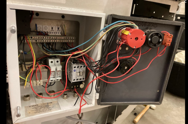

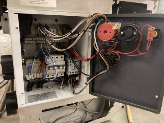

Ik vond de bedrading in de stuurkast zeer slordig (vermoedelijk door de ombouw naar 3x230V in het verleden?) dus die ben ik ook aan het fatsoeneren.
Indien interesse, hou ik jullie graag op de hoogte van de vorderingen.
Groet Joey
