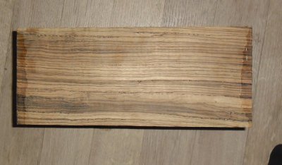

Na de eerste houtvraag nu een vervolg! Er was genoeg animo voor, dus nu het antwoord van vorige week:
De meeste hadden het goed en het was misschien ook niet een totale verassing maar het goede antwoord was: zebrano!
Nu wat info over de houtsoort (dit is gekopieerd en vertaald van wood-database.com)
Naam: Zebrano, zebrahout
groeigebied: west afrika
afmetingen: 20-40m hoog 1,2-1,5m in diameter
gewicht: 805kg/m3 (droog)
Harheid: 8160N 1830lbf
krimp: over de ''breedte'': 7,6%
Hoogte :10,8%
volume : 17,8%
Eigen ervaring:
-Kops hout kan verbranden als je het op een te hoge snelheid freest
-Tekening kan enorm verschillen, is het dosse of kwartiers enz..
-Dosse gezaagde planken zijn bij mij tijdens het drogen vaak getordeerd
-kan verschrikkelijk gaan roken als je er over de hoogte een stukje af gaat zagen met een tafelzaag
-in goedkoper zebrano heb je veel kans op 'defecten' vaak zijn dan de donkere vegen in het hout raar bros met een soort butsjes erin.
-lijkt veel op marble wood maar is een stukje lichter van gewicht.
-van olie wordt het donkerder (logisch misschien)
-Kops hout kan enorm mooi zijn!

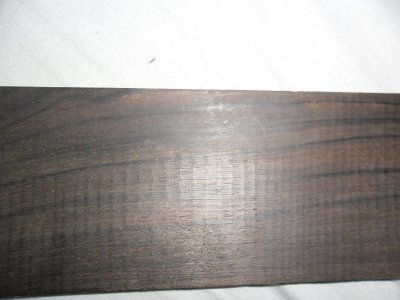

En nu tijd voor de nieuwe quiz!
Ik hoop dat deze wat moeilijker is voor de leden!
Vul de poll in om een gok te doen welke houtsoort dit is! De poll blijft 7 dagen open, daarna kan er niet meer gestemd worden.
