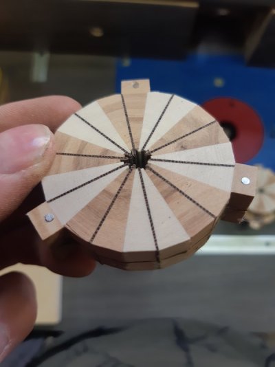

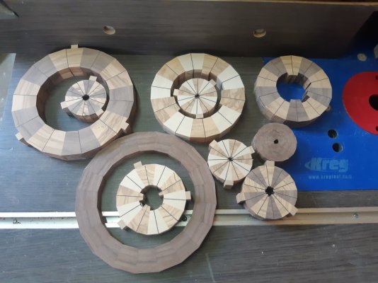

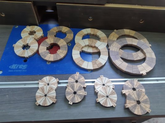

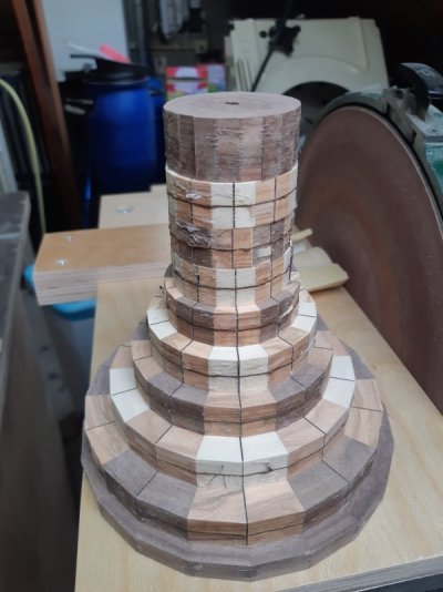

De eerste stappen zijn zoals bij ieder segment werk het zelfde, namelijk het zagen en verlijmen van de segmenten tot ringen.
Na het verlijmen vlak ik de ringen met een vandikte schuurmachine

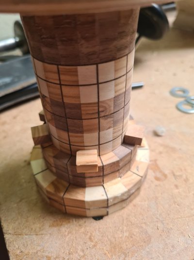

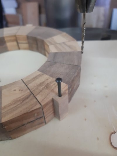

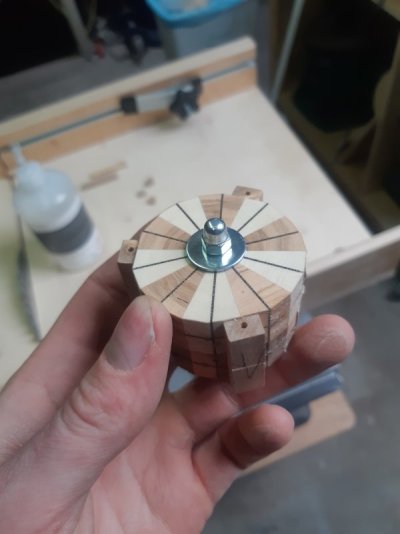

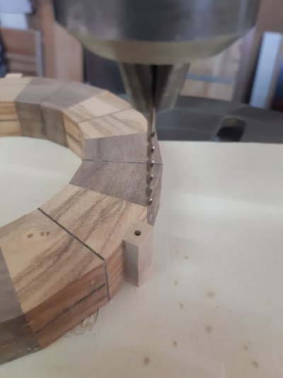

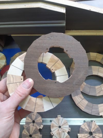

Aan de ringen heb ik een aantal blokjes hout geplakt, dit is voor het uitlijnen later in het project.
Door de extra blokjes heb gaten geboord (2mm).

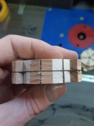

De ringen bestaande uit meerde houtsoorten heb ik doormidden gezaagd en opnieuw gevlakt.
Ook is aan één zijde van een set ringen wenge fineer geplakt.
Vervolgens kan ik de ringen weer op elkaar plakken.
Met behulp van de boorgaatjes kan ik de ringen weer goed uitlijnen.

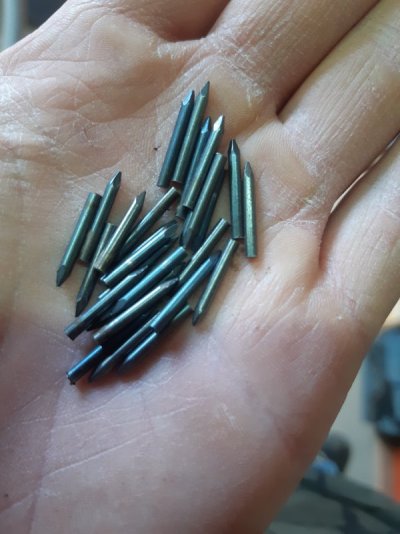

Hiervoor de kopjes van spijkers afgeslepen zodat ik de ringen op elkaar kan klemmen zonder dat de spijkers uitsteken.
Eigenlijk ben je voornamelijk aan het lijmen:ROFLMAO:.

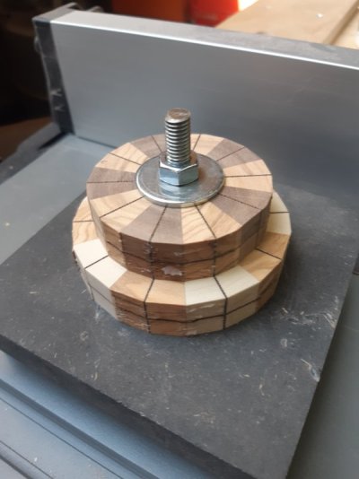

Want nu moeten de ringen weer op elkaar geplakt worden.
Voor het lijmen van de eerste ringen heb ik gebruik gemaakt van een stukje draadeinde.
En ook hier weer het zelfde gedaan met de houten blokjes om de ringen uit te lijnen.

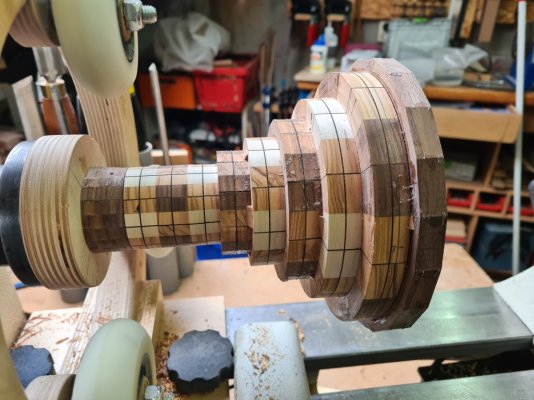

Tijdens het verlijmen probeer ik altijd zoveel mogelijk hulpstukjes te maken om een zo goed mogelijke verlijming te krijgen.
En zelf met al die tijd die eraan is besteed willen de wenge fineren soms nog wel eens minimaal verspringen, maar dat gaat dan om tiende mm.
Alleen valt het natuurlijk op als een rechte lijn word onderbroken.

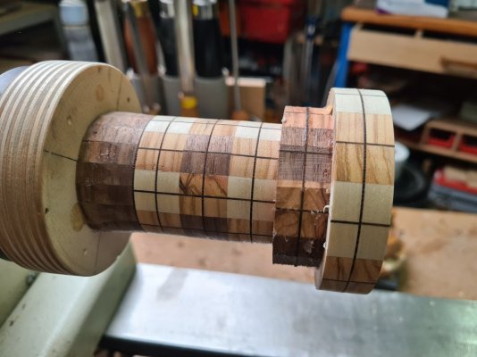

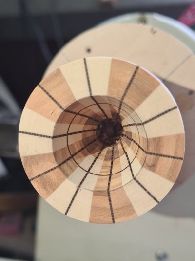

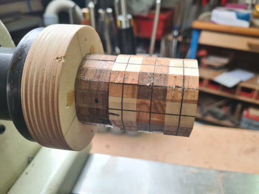

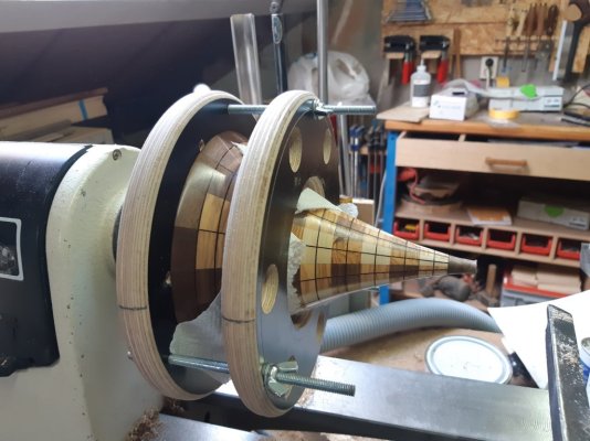

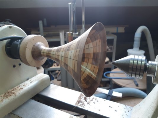

Met behulp van een faceplate en een rest stukje multiplex heb ik de eerste ringen op de draaibank bevestigd.
En zo kan ik steeds een stukje draaien, ringen lijmen & weer een beetje draaien.

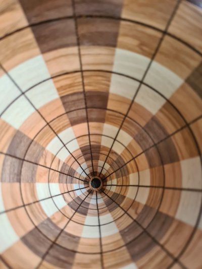

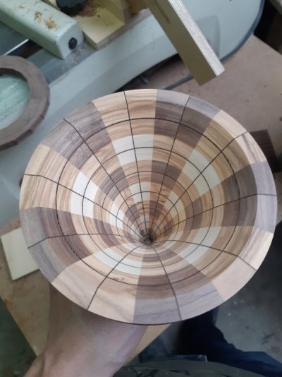

Voor het uithollen had ik een malletje gemaakt om regelmatig de vorm te kunnen checken.

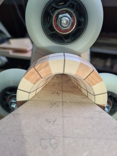

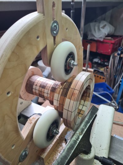

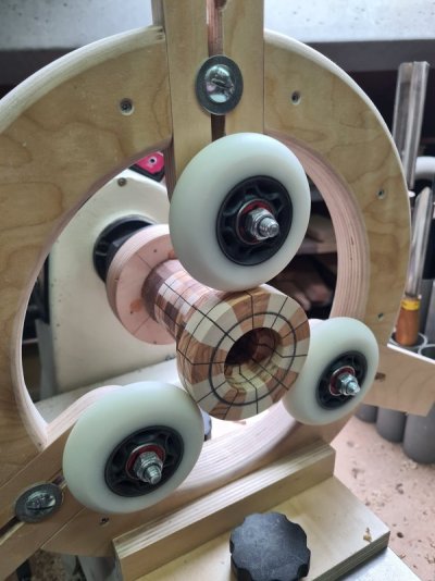

Bij versie 1 was het mis gegaan omdat ik geen bril (steady rest) had.
Het wijd uitlopende project zorgt niet echt voor extra stabiliteit.
Door voor ik aan versie twee ben begonnen heb ik eerst een bril gemaakt.

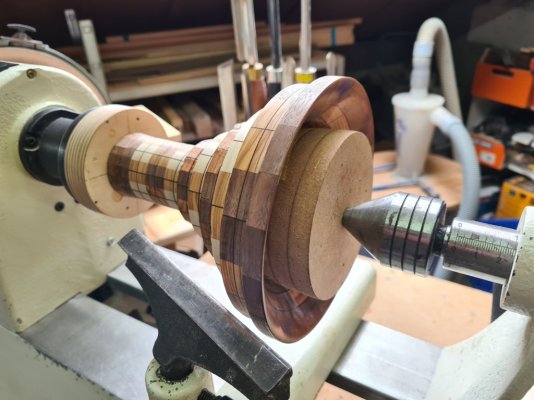

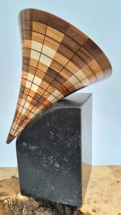

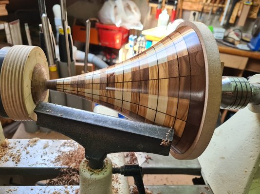

Bij het draaien van de buitenkant had ik een blok mdf gedraaid om met de tailstock het werk goed in te klemmen.
Later heb ik het blok mdf vervangen door een schijf mdf die tegen de rand van het project rust.
Eenmaal 1x los gehaald kreeg ik het project niet meer in balans met het blok mdf.
De binnenzijde heb ik hier al afgewerkt met sanding sealer en woodwax 22.
De buitenkant zo ver mogelijk afgedraaid en ook afgewerkt.
Vervolgens kon ik het werkstuk afsteken en andersom weer opspannen met een donut chuck om de rest af te draaien.

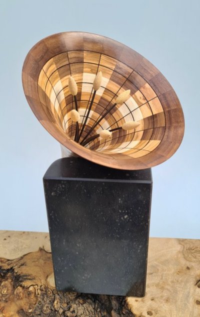

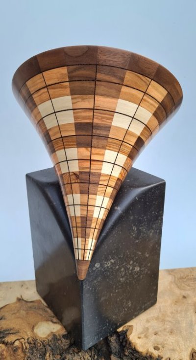

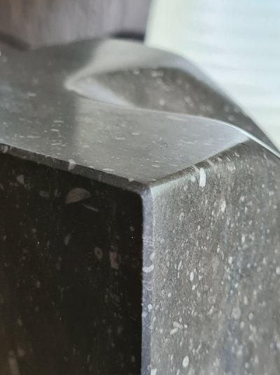

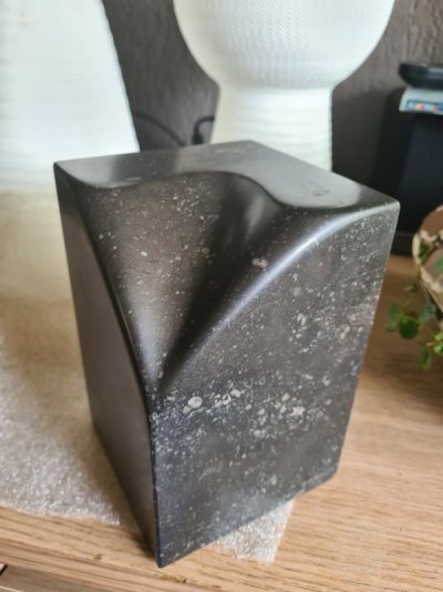

Van het maken van het voetstuk heb ik geen foto's gemaakt.
Ik zal wel lekker aan het slijpen zijn geweest:p.
Want na het zagen van een aantal blokken was het voornamelijk veel slijpen, schuren & passen.
Het steen heb ik uiteindelijk geolied.

Briljant!! Mooi verslag (y). Even een nieuwsgierige vraag, hoe lang ben je hiermee bezig geweest?

Heel fraai! Mooi ook om het proces te zien. En zo'n bril komt wellicht wel eens vaker van pas, als werktuigbouwer vind ik het altijd wel spannend om te zien hoe precair sommige dingen opgespannen worden bij houtdraaien, of misschien dat hout veel meer kan hebben dan ik als fietsenmaker verwacht :)

Mooi!!!

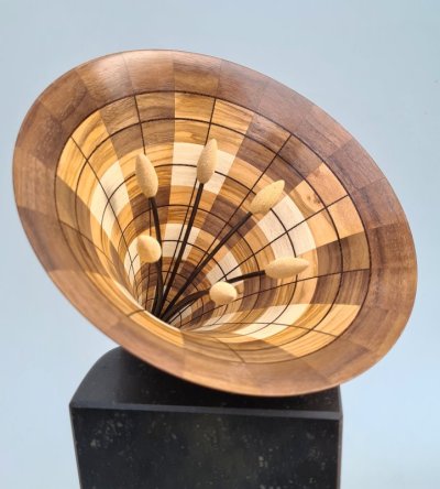

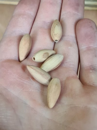

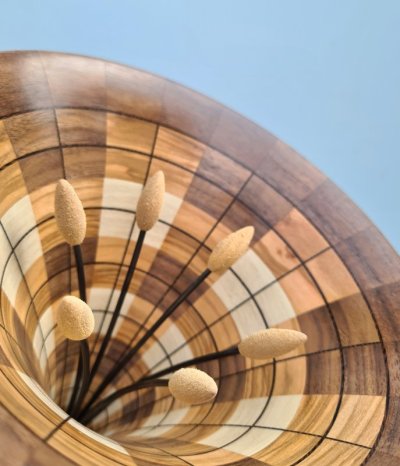

Hoe heb je de meeldraden gemaakt?

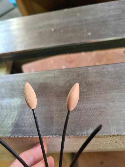

En dan zijn we eindelijk aangekomen bij de meeldraden (helaas niet veel foto's van).
Dit was echt leuk om te maken, dat maakt het ook echt een bloem vind ik.
En wat anders dan normaal qua textuur.

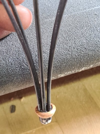

Voor de meeldraden heb ik eerst 6 stuken bindraad (2mm) geknipt en in de gewenst vorm gebogen.
Vervolgens was het wat verschillende dingen proberen om de draden in de juiste positie te houden.
Uiteindelijk is dat met wat soldeerwerk gebeurd.
Het bindraad heb ik schoon geschuurd en met een chemisch middeltje donkerder gekleurd.
Om het te beschermen tegen roest heb ik het met wat cristallijne wax ingesmeerd.

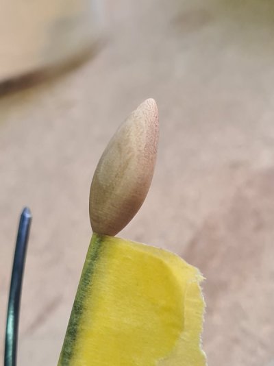

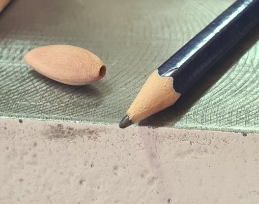

Toen was het tijd voor de helmknoppen.
Uit wat olijfhout heb ik de knopjes gedraaid en de uiteindes ingeboord.
De knoppen heb ik ingesmeerd met houtlijm en bestrooid met schuurstof.

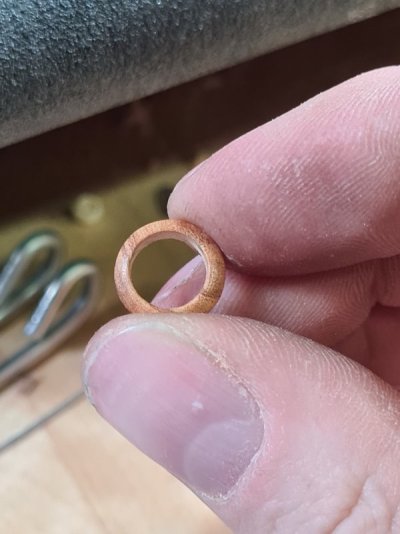

Om de meeldraden in de bloem te verwerken heb ik een klein ringetje gedraaid die in de bloem past.
En dat waren dan de foto's!
4.820
1.206
Zeer origineel gemaakt en geslaagd. Ik heb nog al gedraaide bloemen gezien, maar daar was de afwerking gedaan met een viltstift…
Jou werkstuk is gewoon af.
Respect.
Ja dat gaat zeker vaker gebruikt worden, het is toch altijd even zoeken hoe je iets gaat opspannen en toch nog het juiste kan bewerken.
En je wilt zeker niet dan na al je werk het project los komt uit de draaibank en door de werkplaats vliegt.
