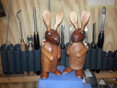

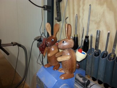

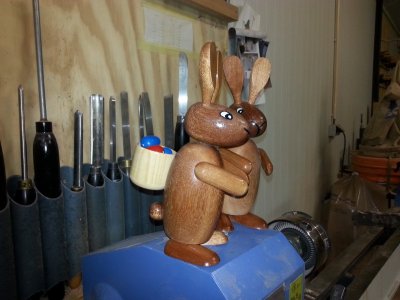

Ik blijf het leuk vinden die figuren in draaiwerk.
En nu met thema Pasen.
Dochter , vrouw & buurvrouw zijn ze al in het palmen maar heb er maar twee.
Gedraaid uit meranti en vuren voornamelijk met blanke vernis afgewerkt.
mvgr hans

Hoe heb je de pootjes gemaakt? 2 latjes op elkaar gelijmd met papier ertussen, rond gedraaid en weer van elkaar gehaald? Of heb je een andere methode?

De poten zijn zeg maar uit rond hout en de zijkanten ook rond.
en toen schuins over de lengte gezaagd op de lintzaag.
zo ontstaan er twee voetjes die voor dunner als achter zijn.
Hierdoor staan paas & haas wat naar voeren
mvgr hans
