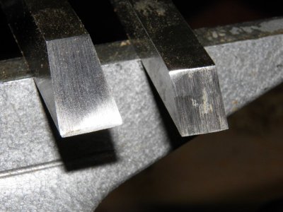

Dus vroeg ik Wilco: kun je een beitel van 12x12mm in trapeziumvorm maken op basis van de bedanvorm.
Door de breedte (12 mm) verwachte ik de beitel te kunnen gebruiken als platte beitel en bedan.
Door de trapezium vorm verwachtte ik gemakkelijker den dieper te kunnen afsteken zonder gewrik en klemmen.
En gisteren was daar de post met de beitel.

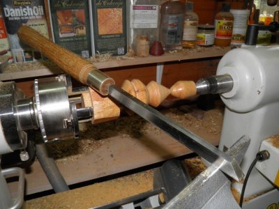

Vanmorgen even een handvat gedraaid en aan de slag.
Resultaat:

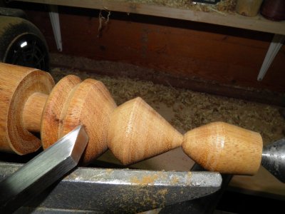

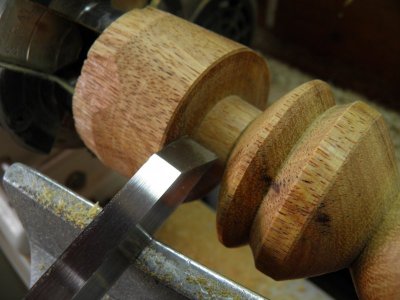

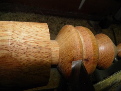

Afsteken: uitmuntend met een gladde zijkant en "bodem". Precies wat ik verwachtte van de trapezium vorm.
Bedan: uitstekend als bij het normale Franse beitelgebruik.
Platte beitel: prima maar vergt net als de bedan enige oefening om steeds op dezelfde plaats van de vouw het hout te snijden - namelijk naar de punt - snij je meer op het middenvlak van de vouw dan protesteert de beitel met een onregelmatige snede (hij zoekt zijn weg) en ga je nog verder pal midden dan dreigt een "happer".
Conclusie: Een uitstekende combinatie beitel voor afsteken en profiel, die enige oefening vergt in het gebruik als platte beitel. Wilco hartelijk dank voor dit perfect afgewerkte product!!!!!!!!!!!!
Aanbeveling: prettiger in de beitelvoering als platte beitel zou kunnen zijn om bij deze 12 mm snijbreedte een kleinere hoogte te kiezen als b.v. 8 of 10 mm bij een zelfde hellingshoek van het trapezium.

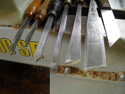

Hieronder plaats ik een aantal foto's van de test die voor zichzelf spreken. Je ziet de perfecte gladde afwerking met name bij het afsteken. Tenslotte nog een aantal afsteek en platte beitels bij mij in gebruik. Let ook op het kenmerkende verschil tussen de Flier beitel (trapezium vorm) en de bedan (rechthoek).

Ik ben afgelopen maandag bij Wilco geweest om naar zijn draaibank te kijken (Teknatool 1624) omdat ik overweeg om zo'n zelfde bank te kopen. Ook heb ik zijn beitelactiviteiten bekeken. Onvoorstelbaar hoe hij met heel eenvoudige middelen zulke mooie producten maakt. Het staal dat hij gebruikt in echter O-1 staal (eenvoudig gereedschapsstaal) dat prima is voor steekbeitels, haalmessen, e.d. maar volgens mij niet geschikt voor houtdraaiactiviteiten. Een moderne draaier heeft toch echt wel HSS staalsoorten nodig. Ik ben bang dat jouw nieuwe beitel op de korte termijn gaat tegenvallen, maar ik laat me graag verrassen.

De staalsoort is inderdaad O1, een tamelijk ordinaire staalsoort, zoals bij de allereerste gesprekken met Jan over deze beitel ook besproken is. De standtijd zal ongetwijfeld lager liggen dan HSS-staal. Toch heb ik er het volste vertrouwen in dat de standtijd acceptabel is voor het werk dat Jan ermee gaat doen. Juist door de afgeschuinde hoeken wordt er veel minder hitte opgebouwd dan een rechte bedan zoals in Jan’s 1 na laatste foto. Voor de warmteontwikkeling, wat funest is voor de scherpte, ben ik dan ook niet zo bang. Ik heb de bedan zelf ook uitgebreid getest voor verzending en bij elke bewerking bleef de temperatuur ‘handvast’. Dit in tegenstelling tot mijn Nooitgedagt rechte afsteekbeitel die door de wrijving goed heet wordt.

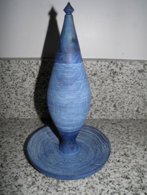

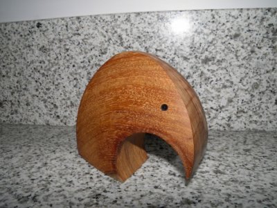

Nu iets dieper geboord. Als cadeau een paar laatste werkjes: olifant en vaasje met deksel top op brede schotel uit één stuk cypres, gearceerd/geborsteld, gebeitst en in de liming wax gezet - moet nog in de Danish Oil.
