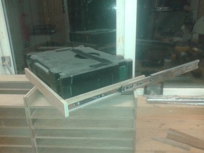

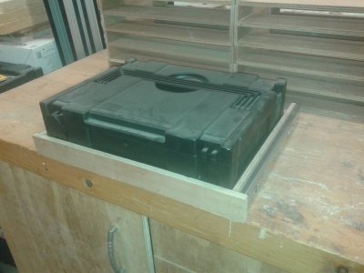

Ik ben al een tijdje systainers aan het verzamelen om al mijn gereedschap in op te bergen. Nu ligt het meeste of los is de kasten of in een originele kist. Ik heb veel gereedschap van deWalt, en die hebben heel veel verschillende maten kisten, wat dus vaak niet op elkaar gezet kan worden.
Nu wil ik het meeste van mijn gereedschap op gaan bergen in systainers, en hier ga ik een systainerkast voor maken om snel mijn gereedschap te kunnen pakken zonder op mijn knieen ergens achteraan in een kast een machine op te hoeven zoeken.
Ik heb een hele partij multiplex gekregen wat boven een systeemplafond heeft gezeten. Deze platen zijn 9mm dik en 20x59cm. Hier heb ik al een aantal lades van gemaakt. Ook heb ik al 2 paar ladegeleiders besteld van 350mm volledig uittrekbaar om de kast waar de lades in moeten komen ook al vast te kunnen maken. Een vereiste van mij was wel dat de systainers, als deze naar voren was getrokken, het deksel volledig open moest kunnen. Gemak dient te mens.

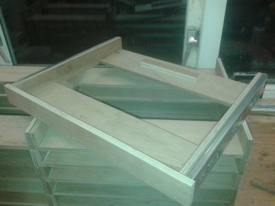

Zoals gezegd heb een aantal lades nu bijna klaar. Ik wil alleen op de achterkant nog een blokje lijmen waar de systainer tegenaan komt te staan (te zien op de 3e foto), zodat deze mooi gecentreerd op de lade blijft staan. Daarna uiteraard nog schuren/kanten breken. Ik ga het niet verven of lakken.
Ook weet ik nog niet hoe ik de lades eruit ga trekken. Of ik ga een greepje erop zetten, maar dat zit ik misschien met het probleem dat het deksel van de systainer eronder niet helemaal open kan, of ik ga uit de voorkant van de lade een stukje uitzagen waar ik mijn vingers achter kan zetten. Iemand ideeen hierover?
Een paar fotos om een indruk te krijgen.
Tips en commentaar is van harte welkom! :)

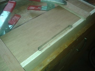

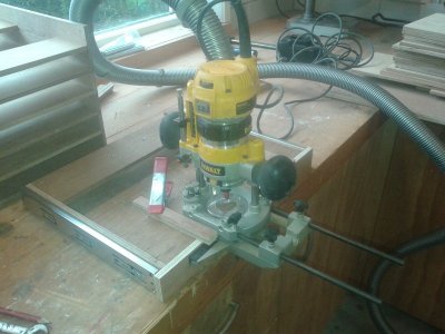

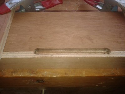

Gisteren ben ik weer even bezig geweest me de lades. Ik heb even een test gedaan met het greepje dmw infrezen aan de onderkant. Het is goed gelukt en het gaat volgens mij wel werken. Nu nog ladegeleiders bestellen en het kastgedeelte bedenken/maken. Dan kan ik de systainer in gaan delen, en kijken hoeveel ik er in kwijt kan.
Plaatje bij het praatje.

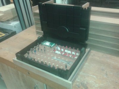

Weer wat tijd gehad om bezig te zijn.

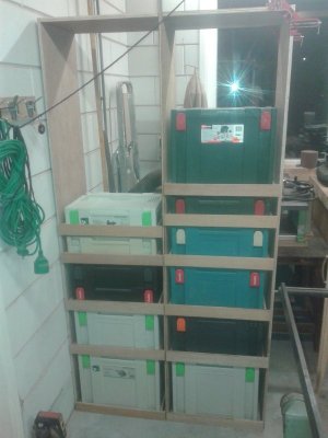

Ik heb de de wanden van de kast op maat en ik was daarna benieuwd hoe het geheel eruit gaat zien. Op de eerste foto staat alles los op elkaar. Let niet op alle verschillende kleuren systainers ;) Deze gaan allemaal nog dezelfde kleur krijgen. Nu nog even uitvogelen hoe de indeling precies moet worden. Ik begin van boven af te rekenen, en als ik ruimte onder overhoud, vul ik dat op met een strook multiplex. Ook wil ik er nog een achterwand inmaken om het stabiel te maken.

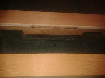

Hier heb ik even een foto gemaakt van de ingefreesde handgreep. Ik heb meer dan genoeg ruimte voor mijn vingers op deze manier, omdat er in de systainer ook al een uitsparing zit, waardoor ik meer ruimte heb.

Misschien een overweging: als je van bovenaf vult, moet je de bovenste systainer(s) altijd boven je comforthoogte heffen (nu niet dat ze stervenszwaar zullen worden, maar toch). Bovendien, het ‘mooie’ aan een systainerwand is dat je een lade kan openen, de systainer laat staan, en dan het toestel in kwestie er uit neemt. Ook dat is moeilijker/onmogelijk op de hoogste lades.
Ik zou dus langs onderen beginnen vullen.
(Deze bijdrage werd U gebracht door een rugpatient ;) )
jelmer
10 jan 2009
2.734
1.248
Fryslân
Bedankt voor de overweging Jimbo! Maar nog niet alle systainer staan op de foto. De kast komt nu al helemaal vol, dus van boven tot onder. Ik heb het toevallig net uitgerekend, en ik kom onder op een strookje uit van 6 cm vanaf de vloer. De kast zelf is maar 178 hoog, dus zelfs in de bovenste systainer kan ik nog kijken als deze open staat.
Het is inderdaad ook de bedoeling dat de systainers blijven staan, maar ze zijn natuurlijk wel uitneembaar voor als ik eens gereedschap mee moet nemen.
jelmer
10 jan 2009
2.734
1.248
Fryslân
iets van 185, dat valt wel mee dus, maar ik kan er nog inkijken. De bovenste systainer zit ook niet helemaal op die hoogte natuurlijk. Die zal op iets van 170 komen als de deksel open is.
Jimbo
2 jan 2014
490
Nu ja, als de kast toch vol zit - give or take 6cm - maakt het ook niet meer uit of je'm langs onder of langs boven vult :)...
(Persoonlijk vind ik het dan iets te hoog en ik ben toch ook 1m80 - als het voor jou werkt is dat uiteraard verder geen beslommering)
