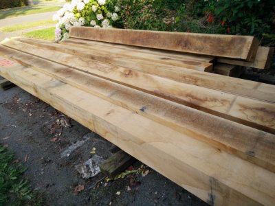

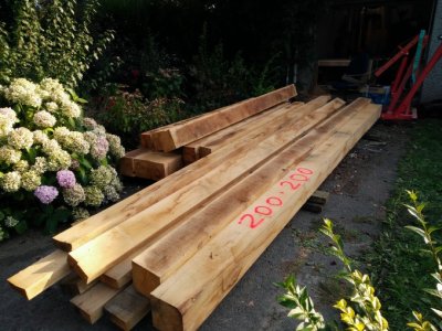

Omdat zoveel mensen steeds klaarstaan met advies wil ik op deze manier iets terug (proberen) geven. Met name een fotoverslag van de bouw
van mijn terras en overkapping. Hou er wel rekening mee dat ten eerste ik dit tussendoor moet doen, dus snelheid zal niet altijd even leuk zijn en
ten tweede, dat dit mijn allereerste project is voor buiten constructie, en ik dit dus bekijk als een "leerschool" :)

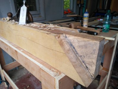

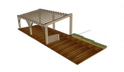

De overkapping wordt volledig opgetrokken uit massieve eik van 20x20. De korbelen zijn 15x15 en de spanten zijn 6x9
Het terras en het onderframe worden volledig gemaakt in Okan. Hiervoor heb ik een hele mooie partij Okan op de kop getikt aan een uiterst lage prijs :cool:
De totale oppervlakte van het terras zal 48m² worden waarvan 30m² overkapt.
Hierbij al wat eerste foto's van de eerste levering eik. Woensdag komt de tweede levering en donderdag wordt het Okan geleverd.

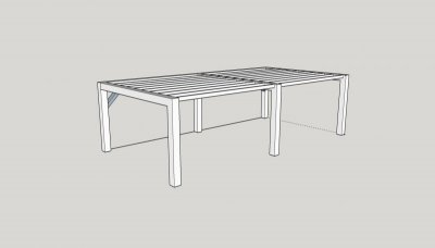

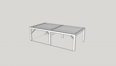

Een ruw ontwerp van wat het zal worden (de achterste schuine balk staat er nog niet op).

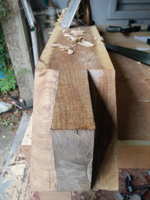

Balkjes
De eerste korbeel is na bloed zweet en tranen ook een feit :p

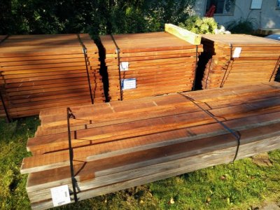

Zonet 3 m³ OKAN geleverd gekregen. Erg mooi hout en benieuwd hoe het zal bewerken. :cool:

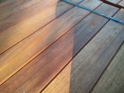

Ik had de vragen ook al gesteld in mijn topic over het terras. Maar waarschijnlijk heb je daar overheen gelezen en stel ik de vragen nog eens. Het gaat over jouw Okan terras: Hoe lang ligt het er al en is de kleur veranderd? Kun je een indicatie geven van de prijs per plank of per vierkante meter?

Door een fout tijdens het gieten van de plateau en in het ingieten van de betonpoeren kan ik nu op 1 zijde geen moerbalken en korbelen steken.
Zoals je ziet op de schtsen hieronder heeft 1 kant wel korbelen en moerbalken maar de andere zijde niet.
Denk je dat dit een probleem zal zijn en de constructie zijdelings zal kunnen bewegen, en eventueel zelfs het begeven? Of is dit meer dan muurvast op deze wijze ?
