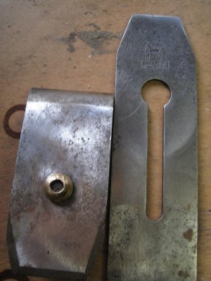

Eerst de beitels en keerbeitels. De oudste beitels zijn in blank staal, gelamineerd, taps toelopend in dikte van boven naar beneden. De keerbeitel heeft een messing moer vastgeklonken waar de keerbeitelschroef in draait.

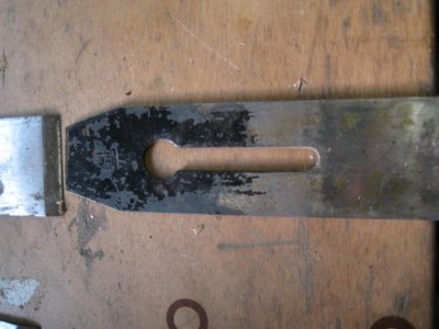

Later wordt de beitel zwart gelakt en de messing schroef vervalt, schroefdraad direct in de keerbeitel gesneden. Nog steeds taps en gelamineerd. Ik heb dit in mijn zoetschaaf en ben buitengewoon te spreken over de kwaliteit. Ik schat zo in dat dit zeker tot WW2 zo gemaakt werd.

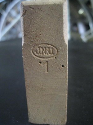

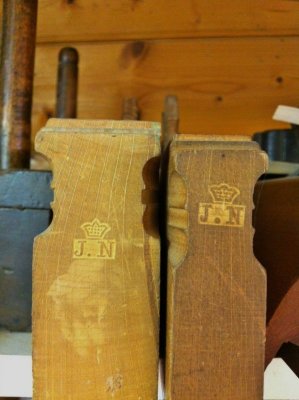

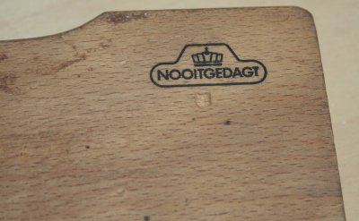

In de kop van het blok is het J.N teken geslagen onder een kroon.
Het alllereerste geslagen merk heb ik niet, daar staat J.N heel dicht op elkaar. Daarna is heel lang de uitvoering rechts gebruikt. Ergens in de vijftiger jaren komt het kroontje met de iets spitsere piek, links. Nog later is J.N.Y in een ovaal. En helemaal laat in de geschiedenis van Nooitgedagt staat er helemaal geen merk meer in de kop geslagen.

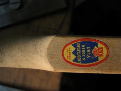

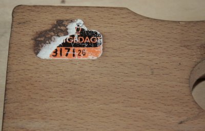

De plakkertjes zijn ergens voor de oorlog begonnen. Eerst het ruitvormige model. Samen met het spitse kroontje voor op het blok, komt het ovale merk en veel later die met "made in Holland", die er ook veel moderner uitziet.
Het blijft dus lastig om echt een datum aan een schaaf te hangen, maar hiermee weet je tenminste de volgorde van de verschillende kenmerken.

Ik zat nog te kijken tussen de profiel schaafjes daar zat er nog een tussen met JNY in een ovaal
Keerbeitel met met de messing moer
Zwarte gelakte beitel
En kwam ovale stickertje ook nog tegen in andere kleuren (of die hier bij jouw op de foto staat moet verkleurd zijn)

Nee J.N.Y is de nieuwste. Gebruikt totdat ze helemaal gestopt zijn met die stempels. De oudste is J.N met het kroontje met ronde punten en de letters heel dicht naast elkaar. Daar heb ik geen foto van, is ook maar kort gebruikt in de 19 eeuw.

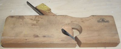

Zweihaak
29 jul 2010
1.381
Groningen

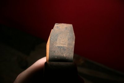

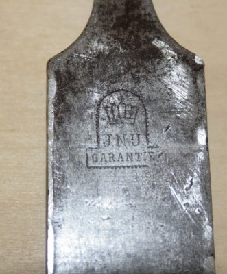

24 en 32 mm beitel.
Wanneer zijn ze gestopt met stempels?
Deze zijn namelijk al redelijk oud.
Tijdens het wetten geven ze een vreemde typische zwavellucht.

Die boorschaaf is van het laatste type. In de kop van het houtblok staat vast geen merk ingeslagen.

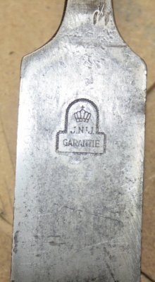

De ingeslagen merken op de beitels van de schaven is weer een apart verhaal. Die beitel die je daar hebt lijkt me ook behoorlijk oud. In mijn voorraad hebben de oudste schaafbeitels, die met de keerbeitel met ronde messing moer, ook dit merk. De latere modellen hebben een ingeslagen merk dat hier veel op lijkt maar waar het kader veel strakker om de letters en de kroon heen zit.
Jaartallen zijn niet te noemen, daar is gewoon geen documentatie van of gericht onderzoek naar gedaan. Je kan alleen maar spreken in termen van ouder/nieuwer.
Apart trouwens die zwavellucht als je de beitel slijt. Zo'n vervuiling in het staal lijkt me eigenlijk geen kwaliteits kenmerk!

De boorschaaf is gekocht tussen 1980 -1985
De schaafbeitel is van prul staal, en werkt eigelijk alleen maar goed op zachte houtsoorten.
De beitels zijn gekocht door mijn overgrootvader :) ze zijn van zeker van voor 1940.
Ze zijn van gelamineerd staal, de bovenkant is zo zacht dat je die met een vijl kunt bewerken, de onderkant is loeihard, en hebben een zeer lange standtijd, veel langer dan de nieuwere.
Wat ik altijd vreemd heb gevonden is dat ze niet roesten, ze worden wel door vocht pikzwart.

Ik herken het verhaal van Zweihaak hierboven.
Ik heb ook een paar oude houten schaven en toen ik de beitels ging ontroesten (eerst een paar met HG ontroester, andere later met citroenzuur) waren de spiegelkanten van die beitels ook pikzwart. En ze stonken heel erg naar roest (zwavellucht).
Ik dacht eerst dat de vorige eigenaren ze zwart geverfd hadden, maar na goed poetsen met staalwol zie je duidelijk verschillende staalsoorten.
Deze beitels zijn zo hard dat ik ze niet makkelijk op een 220grid Japanse watersteen kan slijpen. En de 1000grid steen heb ik er hol mee geslepen.

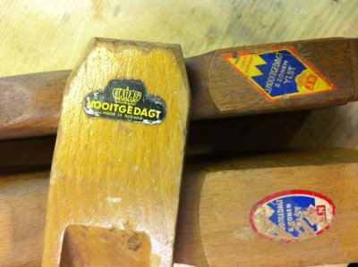

De wig met sticker 'made in Holland' (2e foto links) zat op mijn schaaf die ik op de LTS kreeg, dus 1970. Deze hadden ook de dunnere beitel al. De andere stickers zijn ouder. Is er geen Nooitgedagt museum in IJlst?
De dikke beitel zit ook in mijn reischaaf en die dateert uit 1958. Daar zit ook die ruitvormige sticker nog op (foto 2 rechts).
