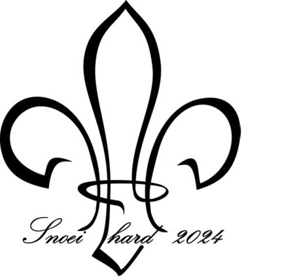

Mag als beloning voor een aantal jeugd scouts een daspeld ontwerpen en maken. Ontwerp, hout en lasserbranden wil nog wel.
Maar hoe maak.............. of waar koop je de achterkant om het vast te maken ??

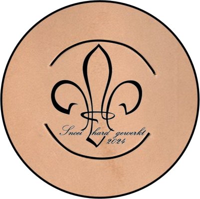

Allemaal bedankt voor jullie input, brainstormend kwam ik hier op. Heb nu dit bedacht om te laseren in leer. Buitenzijde is 7 cm. Origineel is het van tuigleer 3 mm dik gemaakt. Zou het een probleem zijn als het wat dunner is, dat heb ik nog liggen ??

Goed idee! De das wordt dus door de sleuven geschoven.
Een beetje dunner dan 3 mm lijkt me geen probleem, maar bij 1mm gaat het vast krullen, dat is denk ik te dun.
Aan het uiteinde van de sleuven misschien nog een klein rondje eruit ponsen, zodat de sleuf niet inscheurt?
Lijkt me geen probleem. Heb laatst draagriemen voor (houten) hengelkokers gemaakt uit 3 mm tuigleer - wel lekker robuust, maar schromelijke overkill... voor een badge lijkt 2 mm me voldoende, en voor een leren dasring eronder (als dat de uitvoering wordt) zou ik aan 1 of anderhalve mm denken..
