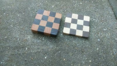

Afgelopen week heb ik een aantal onderzetters gemaakt en in de olie gezet.
Aangezien ik eerder goede resultaten had met danish olie had ik niet eerst een proefstukje gemaakt:((leerpuntje) en 18 onderzettertjes in de olie gezet.
Nu is dit helaas erg donker geworden (zie foto) van een nieuwe frisse onderzetter is het een oud ding geworden.
Dit heb ik er een beetje af kunnen schuren maar zal het natuurlijk wel opnieuw moeten afwerken. Heeft iemand ervaring met een product wat niet verkleurd? dat donker hout donkerder word maakt niet zo veel uit, maar licht hout geel vind ik toch niet zo mooi.
Ik ben al wel 2 componenten dingen tegen gekomen op dit forum maar aangezien de aantallen vaak laag zijn zou ik graag 1 component willen.DSC_0390.jpg

'Elke' afwerking die IN het hout trekt zal het donkerder maken. Als je een afwerking wilt die het hout absoluut niet verkleurt dan ben je beperkt tot afwerkingen die OP het hout blijven liggen ('dikke' vernissen - zonder oplosmiddel en zo, epoxy en andere voor gepolymeriseerde harsen - ook zonder oplosmiddel, afwerkmiddelen gebaseerd op harde wassen). En dan ben je binnen die groep beperkt tot afwerkingen die van zichzelf kleurloos en transparant zijn.
Persoonlijk zou ik voor een olie, of olie-hars product (zoals danish oil) kiezen - ik vind de verdonkering geen probleem; maar als je het zo licht wilt houden als je op het rechter voorbeeld laat zien, zou ik voor een voorgepolymeriseerde hars gaan. Ik heb voor hele andere doeleinden goede ervaringen met Double Coat UV van de IJssel (een PU 2K product), maar op het forum vind je ook een aantal andere suggesties die aan de gestelde eisen voldoen.

Wij maken redelijk veel snijplanken en ook kops maple/esdoorn. net zoals mtmwood gaat het in mineraal olie en als dit gedroogd is een mix van bijenwas en mineraal olie. ( 1/4). het verkleurt altijd naar iets donkerder/geler en wat het gevoelig maakt is dat het kops hout is en je dus kans heb dat er delen meer opnemen en minder opnemen. vandaar dat een 'badje' een goede oplossing is.
dus eigenlijk simpel mineraal olie/parafine olie en bijenwas.
@Bart, kan het niet zijn dat je vergeten bent te schudden voor gebruik, Danish oil voor gebruik goed schudden?

Goedemiddag Pel, daar heb je inderdaad een goed punt. ik heb het wel eens meegegeven aan klanten in een glazen fles en dan zie je hoe de delen van elkaar scheiden na een paar uur. als je het schudt komt de emulgator weer tot zijn recht en wordt het weer een 'transparante' olie ipv een witte niet doorschijnende laag.

Ik had wel goed geschud, maar misschien toch niet genoeg.
Die mineraal olie en bijenwas klinkt wel eenvoudig, daar houd ik wel van ha. Maar mineraal olie is het zelfde als parafine? Een beetje verkleuring is niet erg. Maar dit vond ik wel teveel
Als je het blik Danish oil, voor het eerst gebruikt en niet hebt geschud, dan zijn de eerste werkstukken een zelfde kleur, als je het daarna weer gaat gebruiken en wel schud krijg je kleur verschil. Misschien is dit het probleem geweest, zie het als een leer moment:)
