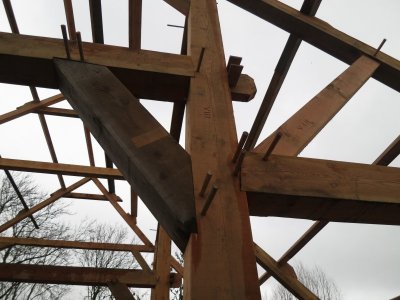

Gisteren een boerderij bezocht waar de kap wordt vernieuwd. Prachtig altijd om een traditionele kap te zien, dat kom ik maar zelden tegen, zeker voor zo'n grote schuur.
Ik werd gewezen op het boek Historische houtconstructies in Nederland van G. Berends. Heeft iemand deze liggen? Is het mogelijk deze te lenen of overnemen?
Het boek Houtconstructies van Ries van Hemert heb ik ook op m'n verlanglijstje staan :)
