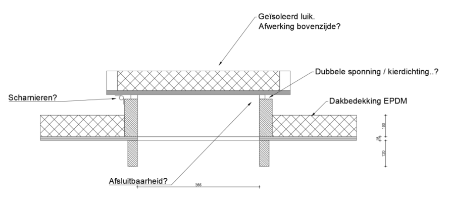

Hallo allen,
Momenteel ben ik bezig met het aanbouwen van een nieuw deel van mijn woning waar een dakkapel op komt.
Als ik om me heen kijk, zie ik rondom aardig veel vieze dakkapellen die niet tijdig schoongemaakt worden.
Dit snap ik enerzijds wel; hiervoor moet je aardig wat kapriolen uithalen om dat fatsoenlijk te doen, of een externe partij inhuren.
Om mezelf dit leed te besparen heb ik het idee opgevat om mijn dakkapel uit te voeren met een soort mini luikje zodat ik op de dakkapel kan komen.
Dit kan tevens makkelijk zijn voor het schoonmaken van mijn toekomstige PV panelen die op het bovengelegen schuin dak en op een deel van de dakkapel komen.
In de handel zijn legio voorbeelden van dakluiken, welke veelal voor utilitaire doeleinden geschikt zijn.
"Mijn" dakluik hoeft maar een max doorgang van ± 60x60 cm te hebben, voor dat incidentele gebruik.
Idee: tussen de balklaag van de nieuw aan te brengen dakkapel (hart op hart maat balklaag 61 cm), een extra balkraveling aanbrengen.
De reguliere balklaag bestaat uit 120 mm hoge balken met daarop underlayment en 100 mm PIR isolatie.
Dakbedekking wordt uitgevoerd in EPDM.
Onderstaand mijn eerste schetsje, echter mogelijk hebben jullie andere voorstellen of initiatieven
Enkele hoofdbrekers:
- Hoe ga ik het daadwerkelijke luik isoleren, en welke afwerking pas ik aan de bovenzijde toe? Met zink ben ik bang voor geluidsoverlast bij regen, dus voorkeur zou ook een zachtere dakbedekking hebben zoals EPDM.
- Hoe zorg ik dat het luik afsluitbaar is?
- Ik wil een goede kierdichting bij de aansluiting, mogelijk zelfs dubbel. Ik ben momenteel vrij inspiratieloos hoe ik dit kan oplossen.
- Plaatsing va nde scharnieren is ook nog een uitdaging, ik zit er zelfs aan te denken om enkel een soort plaat erop te maken die ik vanuit binnen los haal.
Voor die sporadische keer dat ik op het dak moet zijn, kan ik deze plaat vervolgens naar binnen "trekken", dus scharnier is geen must.
(Zolang het luik maar rechthoekig is, en niet te zwaar).
- Graag zou ik hem ook nog een beetje redelijk geïsoleerd willen hebben.
Hebben jullie suggesties of ideeën hoe ik e.e.a. best zou kunnen uitvoeren

Bekijk bijlage 150354
Nee zeker niet, dit is puur even een principe idee, wat nog verder uitgewerkt moet worden qua detaillering.
Kierdichting zou met bijvoorbeeld een rubber profiel o.i.d. uitgevoerd moeten worden.
Was benieuwd hoe anderen mensen tegen dit idee aan zouden kijken.
Er zijn inderdaad koepels in de handel welke in daktoetreding voorzien, maar deze voldoen niet voor mijn toepassing. Afgezien van het feit dat ik het leuk vind om te kijken of ik zelf (met wat hulp) iets kan verzinnen/maken.
Mocht ik er echt niet uitkomen, zou dit inderdaad een optie kunnen zijn.

Waarom voldoen die luiken niet? Je wil er zelf een knutsel uitvoering van maken. Maar zo ingewikkeld is dat nu ook weer niet. Opstandje van hechthout, isolatie er tegen, epdm er omheen en je hebt een opstand. Luik, plaatje hechthout met overstek, sponninglat aan de binnenkant, tochtstrip er in, paar raamboompjes voor de vergrendeling, plaatje isolatie er op en bekleden met epdm.

Het luik in jouw schets watert niet af, is niet waterdicht, heeft koudebruggen en is niet (langdurig) kierdicht. Bestudeer eens goed de details van de dakluiken die te koop zijn, dan kom je vanzelf tot de conclusie dat die dingen hun geld echt wel waard zijn.
