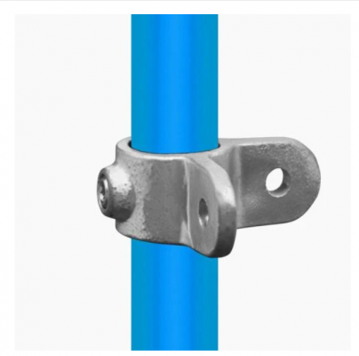

-een stijgerbuis (gepoedercoat, 190cm lang, 3,37 dik, wanddikte?) bevestig ik met 2 45 graden vlaggenstokhouders tussen de 2 balken.

-omdat er zwaaibewegingen mogelijk moeten zijn, wil ik nog een een schuine/45 graden staalkabel van de buis (beide zijkanten, voor en achterkant) aan de nok bevestigen. met deze koppeling

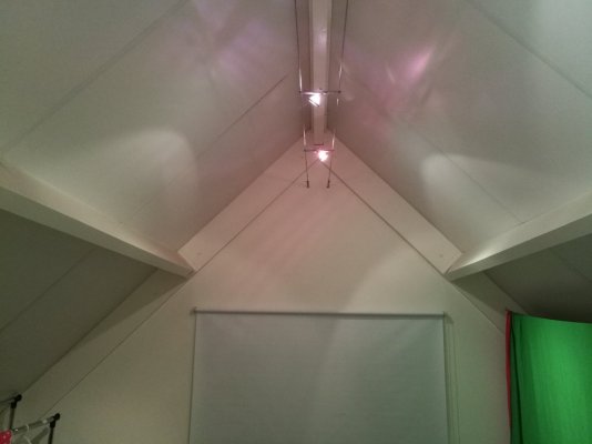

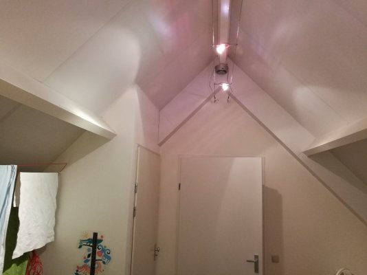

Zo ziet de dakconstructie er uit:

een echte steigerpijp is te dik als omtrekstang.
die is rond 48 met een wanddikte van 3,2mm
Maar tegenwoordig wordt er van alles verkocht met de naam steiger omdat het in is.
1900mm is niet heel veel
test het gewoon even uit je dak kan er tegen en als de pijp te flexibel is moet hij zwaarder
11.651
4.516
Ik zou die kabels weg laten en een degelijke bevestiging die de doorbuiging van de stang kan opvangen kiezen.

Wat voor een bevestiging bedoel je dan? Zelf dacht ik een statische verbinding waarbij de uiteindes in metalen vlaggenstokhouder schuif, die bevestig ik weer op de balken. De buis zit dan 'vast' met de inbusschroefjes van de vlaggenstokhouder. Dat zal waarschijnlijk wat speling geven. Zou dat genoeg zijn?

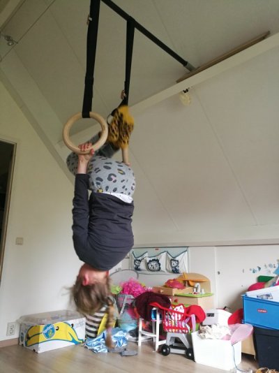

Hier het resultaat
Meteen geïnspireerd om ook een boulderwandje te maken, van de ene naar de andere kant.
De buis is 195cm, diameter 33mm, wanddikte 2,65mm, gefixeerd met 2 vlaggenstokhouders.
M'n zwager van 90 kg ging er even aan hangen, dan hangt de buis toch behoorlijk door. Voor optrekken (door mij: 76kg) en de kinderen nu prima, als ze er niet op schommelen. Tzt een buis met grotere wanddikte bestellen.
