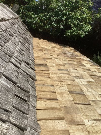

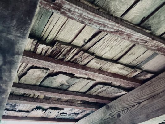

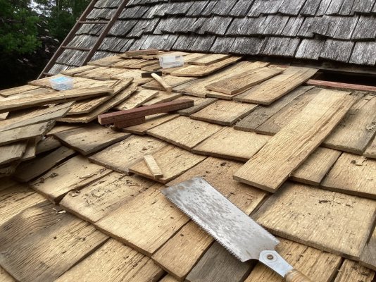

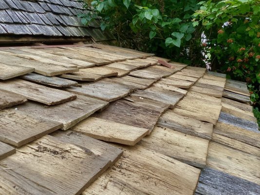

Daar zal een afwerking onder gezeten hebben die de ventilatie belemmerde. Dan droogt een zo'n vlak dak niet voldoende.
Het hok staat meer als tien jaar en het dak doet het goed ondanks dat het wel dichtgetimmerde is. De helling bij het
afdak is te flauw voor een voldoende afwatering en door de dicht constructie voorheen kon niet goed drogen en is het van binnen uit vergaan.
Omdat het water nog steeds niet snell afloopt door de te flauw helling kan het nog steeds dieper in de drIe lagen van schindelen zakken maar omdat de lucht nu vrijspeel heeft aan alle kanten kan het beter uitdrogen.

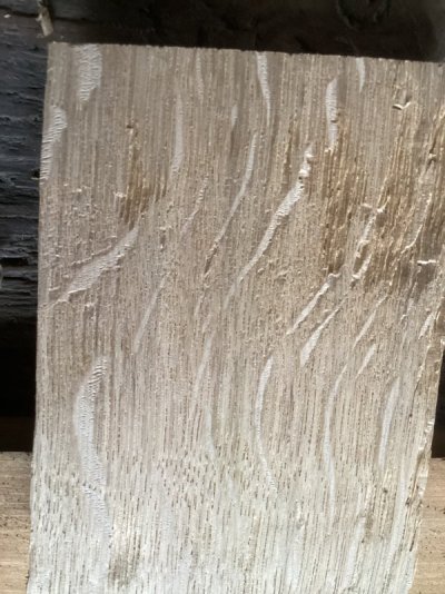

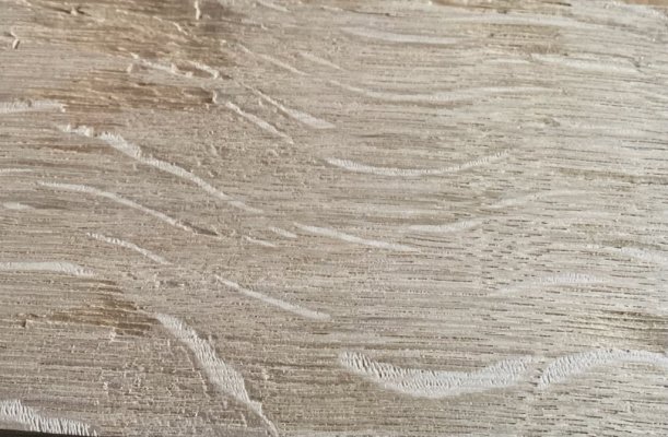

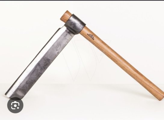

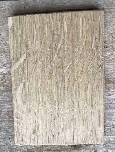

Je bedoelt dat de hele schijf van de boom vanuit het hart gekloofd is…… anders zouden er misschien maar 4 echte stukken kwartiers inzitten. De rest is vals kwartiers..🫢
Maar dan een mooi speciaal voor mij gemaakt door Jean- Luc Bonaventura
