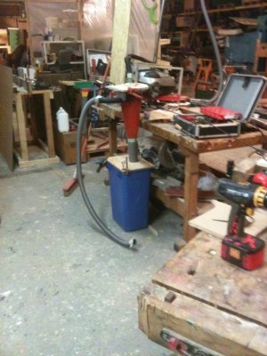

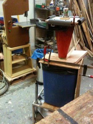

Toch maar begonnen aan een beter afzuig systeem. En na veel filmpjes toch wel erg nieuwsgierig geworden. Tuurlijk wil ik een dikke festool zuiger met hepa filter enz maar dat kan bruin niet trekken. Pakket van eisen: De afzuigslang moet van hoog komen zodat ie niet achter mn geleiderail blijft hangen. (je hebt ook een slang geleiding plastic voor je geleiderail maar dat weiger ik te kopen). De opvangbak moet makkelijk te legen zijn met een normale vuilniszak. Vind stofzuigerzakken kopen een beetje zonde van nm geld. Ik had nog een consumenten stofzuigertje 1600 watt en die was al een paar jaar werkeloos.
Ik heb 2 oude Wap stofzuigers maar dan moet ik weer naar de winkel om zakken te bestellen, eigenlijk moeten ze ook een nieuwe filter. (en mn geld is op) Als dat consumenten zuigertje het niet goed doet kan ik altijd kiezen voor een sterkere.

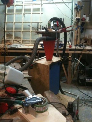

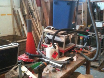

men neme pion, slangen, stangen, afvalbak, heel veel plakband en een raar verijdbaar metalen meubeltje en wat reststukjes hout.
Ik heb een varia aan stofzuigerslangen opgespaard en ik heb er een uitgekozen met een mooie kromming, dit heb ik met de gasbrander, lijmpistool en een rest stuk plastic van de zuigmond aanelkaar gelast. Oppassen dat het niet gaat branden zo min mogelijk vlammen.
Het blijft lekker prutsen maar ik ben nu al dik teverden over het resultaat. Zuigt als een tierelier. het is wel zorgen dat je de boel niet laat verstoppen door te grote stukken op te zuigen, het zuigt zo hard dat eerst de pion inelkaar trekt en dan de plastic bak, dat gebeurde en poef een hoekje van de onderkant opvangbak is geinplodeerd, maar dat is nu een soort van onderdruk ventiel geworden.
