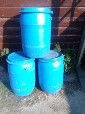

Cycloon opvang ton geimplodeerd

Dat ventiel beschermt je tegen overdruk, niet extreme onderdruk. Ik zou er een kruis in maken die zo de wanden beschermt tegen imploderen. Kruis zet je dan in de ton, en dan kan de onderdruk de ton niet laten imploderen. Het ventiel zal je tegen explosies beschermen, niet implosies :)
henkverhaar
20 jan 2011
5.537
1.361
Nijswiller
www.buroverhaar.nl
Over/onderdruk in een vacuumsysteem wordt nooit meer dan 1 atmosfeer (verschil tussen de normale luchtdruk en vacuum - en zo'n vacuum ga je met stofzuigers sowieso niet halen - een foodsaver haalt bijvoorbeeld slechts 80% en die komt lager dan een stofzuiger). Een overdrukventiel dat bij 3 atmosfeer doorslaat zal je dus nooit beschermen tegen implosie, zelfs niet als je het omgekeerd installeert.
Blaatschaap84
17 jul 2017
15
Bedankt voor de reacties.
Ik zou hem dan ook inderdaad omgekeerd plaatsen, maar dat gaat dus niet werken helaas. Dan zal ik dat kruis gaan maken en hopen dat ik hem nog uitgedeukt krijg. En anders heeft die verkoper er nog wel 1. Was maar 2,50

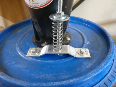

je zou ook zoiets kunnen maken, wel wat zwaarder uitgevoerd
MatthijsG
24 sep 2017
234
21
Dat ziet er vernuftig uit .. maar wat is het? Als buitendruk > binnendruk = afsluiter open?
Petrolhead
4 mrt 2015
2.028
690
Bij afzuigen is de binnendruk altijd lager, maar via deze weg kan je door de veer meer of minder preload te geven mooi afstellen op welke druk de 'klep' gaat openstaan. Mijn ton is ook wat verwrongen onlangs, eens ik een nieuwe in mijn bezit heb ga ik dit toch zeker een keer proberen!

Dat is ook een heel goed idee. Zo te zien zou dit dan aan de binnenkant van de ton moeten zitten.
Net niet? Want er moet lucht langs binnen kunnen in geval van een blokkage van de slang. Hoe jij het ziet, hoort het te zitten bij een compressor/drukvat oid. Dan gaat het open in geval van een overdruk in het vat.
Blaatschaap84
17 jul 2017
15
Ooow ja, het is ook zo! Ik dacht de verkeerde kant op :p

Het heeft even geduurd, maar heb eindelijk weer tijd gevonden om hier mee verder te gaan.
Ik heb het opgelost door JMe zijn tip te volgen, en het resultaat is perfect. De nieuwe ton blijft zijn vorm houden wanneer ik de cycloon met mijn hand dicht houdt.
